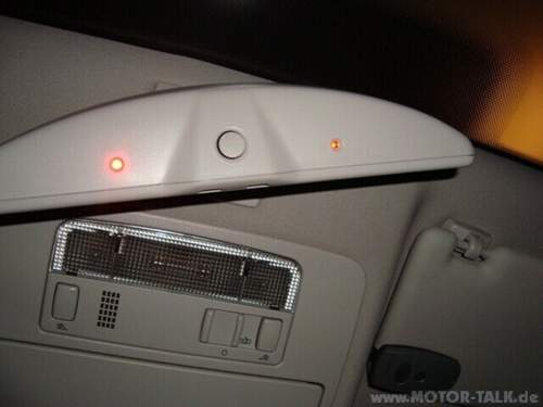

Abend,
meiner hat auch Ambientebel. ab Werk allerdings im Innenspiegel von unten
s. Bild und die Leuchten sobald ich die Zündung anmache.
MfG Adi76

Original geschrieben von Adi76
Abend,
MfG Adi76

Hallo Micha,
habe gerade nachgeschaut und leider keine Nummer gefunden.
Denke dazu müßte man ihn ausbauen.
Aber der 🙂 müste das doch wissen, farg hach Autoabl. Innenspiegel mit Ambibel. für HL Bj.2004.
Dann müste er was finden.
Gruß adi76
