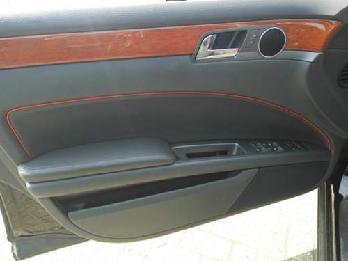

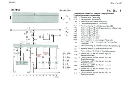

Kann mir einer sagen wo ich in den Türen 12V für Ambientenbeleuchtung abgreifen kann? Farbcode wäre Super.
Schön wäre es auch wenn mir einer einen Elektroschaltplan der Tür schicken könntet.
Verbaut ist ein Türsteuergerät ... 3d1 959 701 H
Habe einen VW Phaeton 3D Bj. 2006
Bilder von dem Umbau folgen noch 🙂
Bilder vom Einbau 🙂

Hallo GermanyGhost,
sieh mal hier und frag den TE (Stefan0512) nach seinem Ergebnis:
Ambiente
Stromlaufplan bekommste als PN.
Berichte mal über das Projekt - wenn fertig.

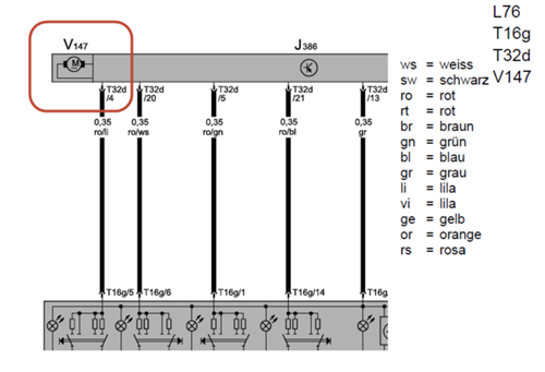

Ich war heute bei meinem VAG Händler und habe mir die Anschlüsse der Türsteuerung ausdrucken lassen, Ich muss sagen das ich bei einen VW Händler noch nie so Freundlich bedient worden bin, Der gute Mann war sehr zuvorkommend und war auch sehr Kompetent.

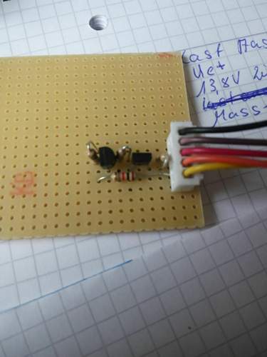

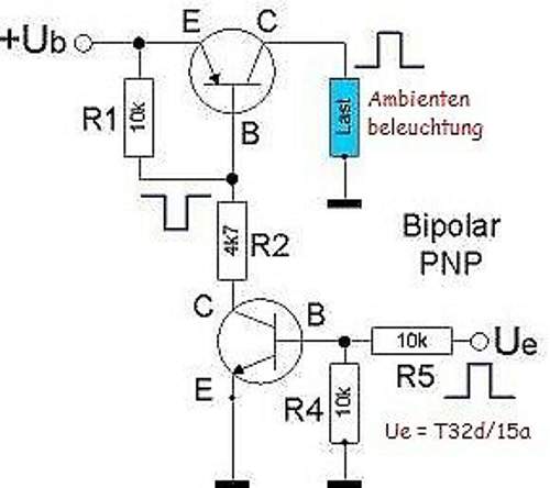

Nun zum wesentlichem. Das Steuergerät weist eine LED Steuerung(L108) für den Türgriff da. Der Strom hier reicht nicht aus um die Ambienten Beleuchtung anzusprechen. Ich habe mich schlau gemacht und im Netz zwar keine Ansteuerung für Can-Bus systeme gefunden, die Licht schalten könnten. Aber eine kleine Transistorschaltung tut es auch. Der abgriff der 12 Volt wird vor der Türsteuerung getätigt,wie der Kollege hier im Forum schon genannt hat, hier kommt nun eine kleine Transistorschaltung zur Geltung. Die Ansteuerung der Transistorsteuerung wird über die LED Schaltung (L108), Beleuchtung für Türöffner getätigt. Ich werde noch weitere Fotos davon zeigen.
Jetzt muss ich es nur noch in die tat umsetzen, 🙂
Gruß erst mal an alle, und Danke!! Werde mich wieder melden wenn es Fortschritte gibt

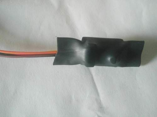

Hallo Freunde 🙂
Module sind fertig und Funktionieren, Morgen geht es an dem einbau im Phaeton.
Gruß Michael
