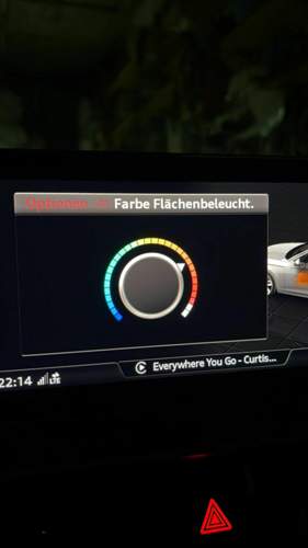

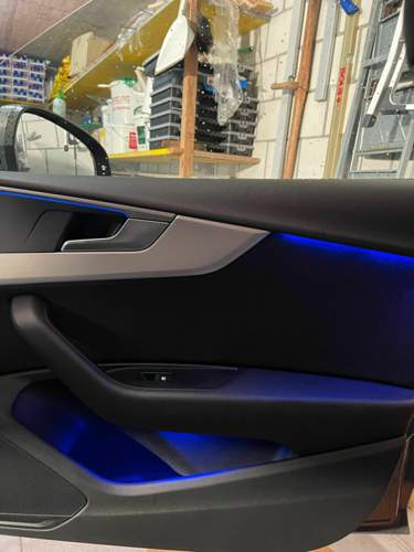

codierung habe ich schon bereits durchgeführt. Ich kann nur diese Farben einstellen. Mir fehlt noch violett und knalliges grün. siehe Bild. Kann mir da jemand weiterhelfen wie ich dies Codieren kann? Tür Beleuchtung auch schon montiert.
Besten Dank vorab
So wie es aussieht fehlt da der passende Datensatz auf dem Steuergerät.
Dieser muss von einem Codierer mit VCP geflashed werden
Datensatz fehlt qq2 weil kein lila in der Auswahl.
