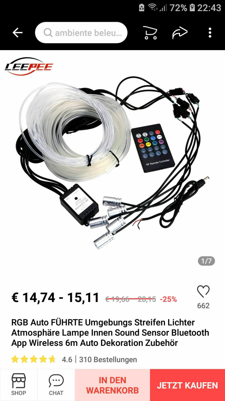

Aliexpress Amientenbeleuctung :D habe heute nachgerustet, klar es ist nicht wie Original aber sieht in dunkel "Premium" aus. Über das Handy kann man Farbe wechseln usw. Originale war mir zu teuer, zu viel Aufwand usw... bin zufrieden Lg.

@Audi.04 schrieb am 20. Januar 2021 um 18:30:47 Uhr:
Wo hast du denn die mittlere Leiste herbekommen, die einmal über das komplette Armaturenbrett geht?
Das habe ich bestellt, war alles dabei. Diese mittlereleiste kann man auch separat kaufen das heißt Lichtwellenleiter. Es gibt so was auch bei Amazon ist aber zu teuer für mich, ob das was besser leuctet als meine von Aliexpress glaube ich nicht... Einbau war überhaupt nicht schwer , die kabel sind lang genung um das alles gut zu verstecken. Ich habe das so gemacht, es wird nur ein USB kabel reingesteck unter Mittelarmlehne und das wars. Ich glaube aber wer sich mit elektronik besser auskennt kann das irgendwo anschließen.
Screenshot-20210121-224311-aliexpress
Wow das bei Amazon von Letronix ist eine Frechheit abgesehen vom Preis. Ich habe es mir gerade angeschaut es ist das gleiche wie bei mir von Aliexpress das App ist alles gleich. Das beste ich habe dafür 15 € bezahlt und bei Amazon kostet es 180 € ?
