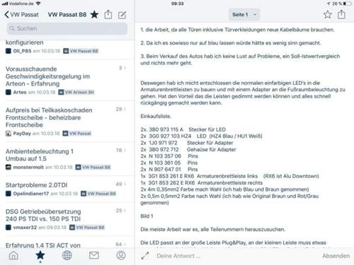

Hi. Es ist zwar China Neon Streifen, aber kein scheiss aussehnde Led zum abschneiden. Es ist Zum einstecken. Mit festem Profil. Farbe könn iht selber wählen. Weiss passt aber am besten. Für Türen kauft ihr 1m Stücke, Armaturenbrett 2m!
http://www.ebay.de/itm/201370098974?...
Es ist ganz easy, ihr müsst Neon streifen nur einstecken. Und ein mal 3,5 mm Borung machen, wo das Kabel in Türverkleidung veschwindet.
Anschliessen Türen: sihe Bild1. Es muss KEIN Türverkleidung abgebaut werden um Strom abzugreifen!!! Erst Deckel an der Tür entfernen, da läuft direkt ( vielleicht mit Finger fummeln, suchen) Kabelstrang mit 4 Adern ( alle Farben kann nicht mehr errinern, es ist aber nur eins der frei rum hängt) Ihr btaucht "Lila"- Spannung und "Braun"-Minus. Fertig
Anschliessen Armaturenbrett: Links anfangen. Auch erst Streifen einstecken. Bohrung direkt über Lüftungsdüse versehen. Kabel durch und da ist schon direkt beleuchtung füt Lüftströmmungsrad.
Das ist eigenlich alles. Alles in warme Garage zu machen. Lässt sich Streifen einfacher biegen.
Alles zuschaltbar mit Standlicht, in Stellung "Auto". Also so wie armaturenbeleuchtung. Dimmen hab nicht probiert erst gestern spät abend fertig geworden. Sollte aber auch gehen. Wenn heute dunkel ist, melde mich.
Licht ist angenehm. Blendet nicht.

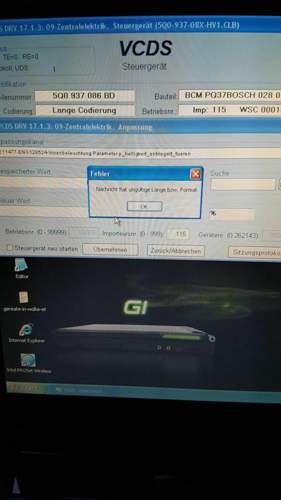

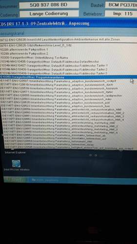

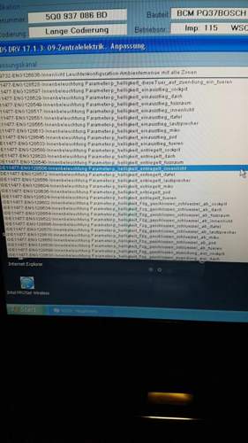

am 1. Juni 2018 um 16:35
Kein Thema ich hoffe man kann es alles lesen habe es im Editor geschrieben. Die meisten Werte sollten drin sein vor allem die 100%
Hat aber auch etwas gedauert bis ich alles gefunden hatte :)
Achja wenn die Codierung eingespielt wurde natürlich einem das Radio zurücksetzen. Und die Zugriffsberechtigung
War
31347
Sollte passen hab ich jetzt aus dem Kopf genommen.
Leider kann ich nicht alles eingeben.
Liegt wahrscheinlich daran das es kein Original vcds ist.
am 4. Juni 2018 um 3:17
Ok.
Ich habe auch kein originales VCDS. Ich besitze nur OBDeleven aber bei mir hat alles funktioniert.
Also funktioniert es jetzt nicht bei dir?
Ne. Bin gerade dabei bei ebay navh dem obd zu schauen. Das Vcds ist kein Original.... eine Kopie....ich vermute das es daher herrührt.

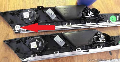

hat jemand ne Ahnung wie man die Beleuchtung in der Griffschale realisiert?
Da ist ein Lichtausschnitt in den neuen Leisten, jedoch wird da nirgends eine LED angeschlossen :-/
am 18. Juni 2018 um 10:00
Ja damit
https://m.ebay.de/.../123155886708?...
Das ist die LED die da oben drin ist rein klicken anschließen fertig :)
