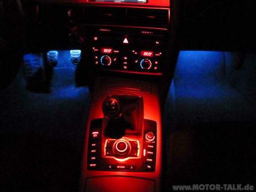

Hallo zusammen. Leider finde ich den Wiki-Link nicht; hier soll beschrieben sein, wie (einfach) man die Ambientebeleuchtung im Dachhimmel nachrüstet. Das soll auch für Laien kein Thema sein!? Der Freundlich rief eben ein "Angebot" für den Einbau in meinen Dicken (A6 4F ohne Schiebedach) von 45,- € auf zzgl. Blende und LED....Kann ich das nicht auch selbst machen? Muss man da was Löten oder so? Ich höre/lese von einfach alte Blende ab, LEDs anstecken, neue Blende drauf und fertig.....Besten Dank für die Hilfe und frohe Weihnachten!

Das sind 2 rote LED. Eine leuchtet Richtung MMI Monitor, die andere zum MMI-Bedienfeld.
Gruß DVE
Hallo DVE!
Habe das heute eingebaut (total easy). Meine Frage: musste man da irgendwie auf links und rechts achten beim Einbau? Ich hab die einfach eingeklickt und die Kabelschuhe drauf- fertig.
Viele Grüße,
Oliver

Einbau oben super einfach Material: LED´s und andere Blende plug and play

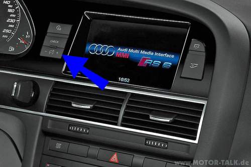

Die Helligkeit der beiden roten LED wird nur über den Taster rechts vom Tacho verändert, gleichzeitig verändert sich auch die Tachobeleuchtung mit.
Gruß DVE
Gruß DVE
Ja danke DVE aber bei dir auf dem Bild ist er um einiges heller. Ob ich alles richtig angeschlossen hab????
mfg
Deswegen hatte ich ja auch geschrieben, dass es auf den Bilder etwas heller als in echt ist.
Gruß DVE

Die Ambientebeleuchtung im CAR-Menü ist aber was anderes als die zwei LEDs im Dachhimmel / an der Innenraumbeleuchtung.
Wenn du nur die Ambientebeleuchtung in der Innenraumleuchte nachrüstest, dann hast du keinen extra Menüpunkt, da die beiden LEDs einfach mit der Instrumentenbeleuchtung gedimmt werden. (wie DVE ja schon geschrieben hatte)
Die Helligkeit der Ambientebeleuchtung in den Türen lässt sich dann über den Menüpunkt steuern, wenn du die Lichtleisten denn nachrüstest / Türsteuergeräte bei Bedarf tauschst und alles passend codierst.

Naja, es soll ja auch kein Scheinwerfer sein 😎
Eine der beiden LED habe ich etwas verstärkt, sodass es ums MMI-Bedienfeld etwas heller geworden ist.
P1010089a
Nachdem ich die Ambientebeleuchtung im Dachhimmel nachgerüstet habe war mir die Helligkeit nicht ausreichend genug und so habe ich mich dazu entschlossen dies zu ändern.
Nachdem mir DVE den Link zu den passenden LED's zugesendet hat (DANKE) hab ich es heute umgesetzt 😉 Ich habe beide LED's durch stärkere ersetzt.
Den originalen Vorwiderstand hab ich beibehalten, könnte man natürlich auch noch reduzieren. Warum weiß ich nicht aber es wirkt auf den Bildern etwas heller als es in Echt ist.
