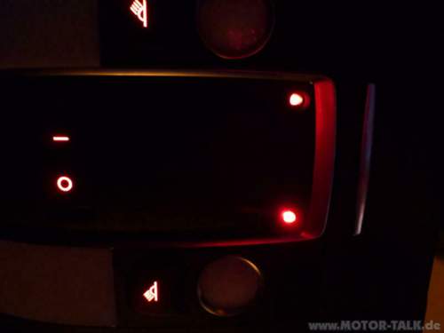

Das sind 2 rote LED. Eine leuchtet Richtung MMI Monitor, die andere zum MMI-Bedienfeld.

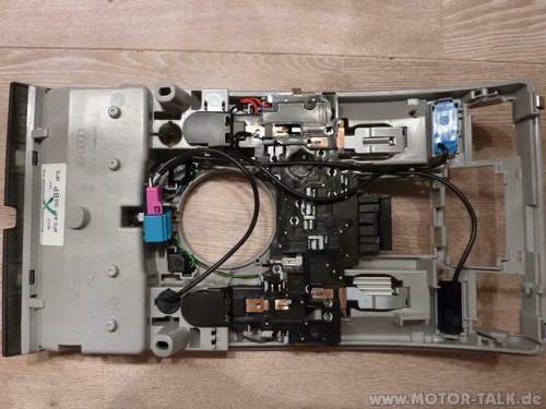

und weisst du evtl. welche Endung die schwarze blende ohne Schiebedach hat? 4F0 947 133 A ??
danke dir
Auf dem Label (Bild) steht 4F0 947 135 BP 6PS, Farbe soul ...
Gruß DVE

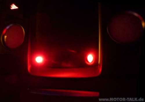

Hat zufällig einer Fotos von den LED´s im Oberlicht? Ich meine Eingeschaltet im eingebauten Zustand. Ich frage deswegen weil ich mir nicht so recht vorstellen kann was die kleinen Dinger bringen sollen.😕 Mit dem Bild auf Wiki das bei Tageslicht gemacht wurde kann ich nicht viel anfangen.
Weiss nicht genau, was Du meinst, vermute aber wie stark die beiden roten LED in den Raum leuchten 😕
In echt ist es weniger wie auf dem Bild, mehr dezent.
Gruß DVE
Oberlicht
Ja, das meinte ich. Etwas unglückich vom mir Formuliert. Wenn man die kleinen Dinger nur bei genauerem hinschauen bemert spar ich mir die ~20€ Materialkosten. Mir kommt es nicht auf eine orginalgetreue Nachrüstung der Ambiente Beleuchtung sondern um ne schöne Innenbeuchtung.
