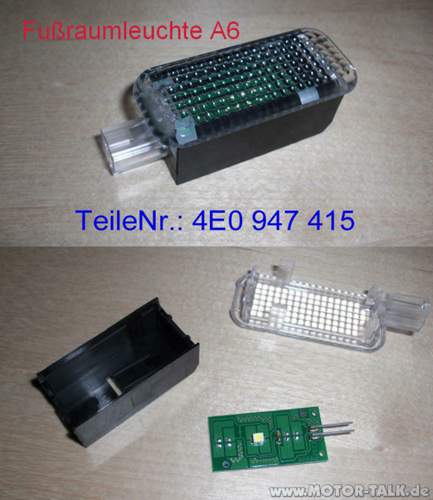

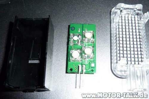

hier ein Bild , und es sind drei Stk pro Tür.
Rainer

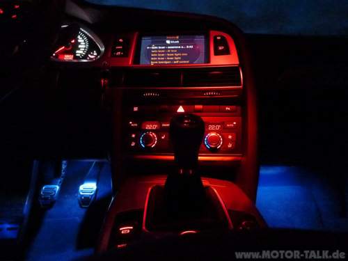

Fußraum-LED
Zur Verstärkung des Ambientelichts (die beiden roten LED in der Deckenleuchte) habe ich die linke LED, die die auf die Mittelkonsole strahlt, etwas aufgepeppt. Die rechte habe ich so gelassen, da sie eh nur das MMI Display beleuchtet.
An der Ausrichtung muß ich noch etwas feilen, aber so gefällt es mir schon ganz gut.
Gruß DVE

Ja, beim D4 kann man die Farben einstellen. Ist, soweit ich weiß, ein extra Steuergerät für die Ambientebeleuchtung.
Wenn man beim neuen A8 das Lichtpaket mitbestellt, kann man im MMI zwischen 3 Farben wählen, rubin (rot), bernstein (warmweiss/gelblich) und polarweiss (kaltweiss). Das ganze läßt sich dann noch in 4 Zonen unterschiedlich regulieren.
Ich hatte den Lichtschlauch, welchen ich auch an der Deckenleuchte habe, schon mal am Mitteltunnel angehalten. Das sah wirklich gut aus. Allerdings weiss ich nicht so recht, wie ich den Schlauch da festbekommen soll. Dimmbar muß der gar nicht, diese Schläuche sind nicht besonders hell und eignen sich daher nicht für indirekte Beleuchtung.
Die beiden roten LED in der Dachleuchte werden nicht übers MMI geregelt, sondern über die Wipptaste beim KI, wo auch die Cockpitbeleuchtung eingestellt wird.
Gruß DVE
