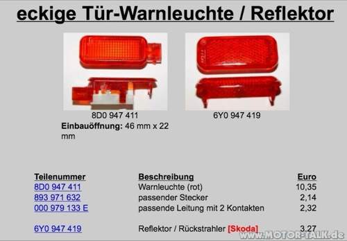

ich muss ja zu meiner Schande gestehen :rolleyes: das ich nach fast 4 Jahren festgestellt habe, dass unter den Armlehnen auch noch eine LED- Beleuchtungs ist. (mein Junior hat mich erst drauf gebracht)
Nun meine Frage dazu: die LED`s sind mit Sicherheit verstellbar in der Helligkeit- Frage wo ??- bzw. mit welcher Komponente zusammen.
Habe gestern alles mögliche versucht, aber nichts tat sich oder war noch zu hell, dass man es nicht merkte.
Gruß Wolfgang
hier ein Bild , und es sind drei Stk pro Tür.
