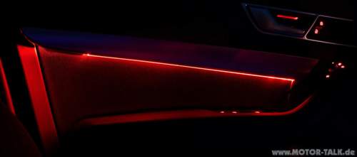

wenn du keine lichtleiste hast (was ja klar ist, ohne lichtpacket) dann musst du den platz (praktisch für die lichtleiste ausfräsen) am besten mit ner dremmel... das geht ganz gut oder mit einem luftdruckfuchsschwanz... so sagt man in österreich dazu. ähnlich wie ne stichsäge nur mit luftdruck und man kann es halten und verdrehen wie man will...
dann fräst du den platz raus für die lichtleiste, legst sie rein und fixierst sie mit nem punkt heißkleber oder so wie ich: ne art gummibeilagscheibe. hält bombenfest...
und den strom hab ich von der türgriffbeleuchtung abgezapft und die lichtleiste hab ich mit spezielle led´s (rot) gepimpt weil das weiße sieht man fast gar nicht... natürlich auch mit den richtigen vorwiderstände, damit das rot schön leuchten sieht... passt dann besser zur innenbeleuchtung, original sind die lichtleisten weiß und schwach!
http://www.leds.de/.../3mm-LED-rot-11000mcd-12-2-0V.html
mfg
das ganze sieht dann NICHT GANZ so aus wie auf dem foto!
sry für foto, hab auch aus google.
