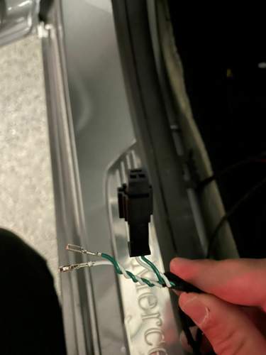

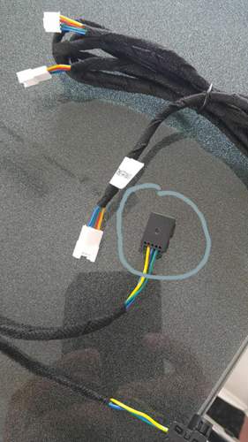

Hallo weiß jemand wohin die 2 kabel gehören? Danke u SG
A75eb163-832a-48be-a11c-eae88a5893e0
2x fail
1x erledigt
Hallo und guten Morgen
Auf deine stelle, werde ich schauen wie viele grün/weiße Leitungen auf der anderen Seite des Leitungssatzes vorhanden sind. Falls nur zwei, werde ich sagen, dass die Kollegen dort eine Brücke gebaut haben. Zum welchen Zweck???? KA
MfG Johannes
Hallo, Danke! Also glaub alle 3 Leitungen führen zusammen - somit sollte die Verbindung mit einer Leitung wie auf dem Bild reichen? Sg ??
Ich werde behaupten, die haben eine Brücke verbaut, falls du keinen freien Platz im CAN-bus leiste gehabt hättest.
MfG Johannes
PS
Der Support dort ist katastrophal, ich versuche Zeit Tagen aus denen rauszubekommen, welchen Leitung ist die Masse bei deren Leitungsatz...ohne Erfolg.
Danke ??Finde leider nichts zu die 3 Farben! Mit der Anleitung von denen wird man glaub ich auch nicht fündig! Sg

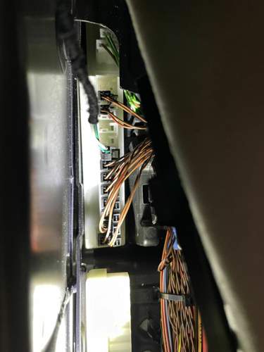

Guten Abend zusammen,
Ich weis es wurde schon mehrfach versucht zu erklären, trotzdem stehe ich etwas auf dem Schlauch. Ich habe die Leitung mit den Pins (Mutterseite) nun am Türenstecker. Der Stecker ist gelöst. Wo müssen jetzt diese 4 Pins dran? An der Tür ist ein kleines weises Steuergerät. Auf dem ersten Blick komme ich nur dort mit meinen Pins dran. Wie sieht es mit der Reihenfolge beim anschliesen aus? Gibt es eine...
wäre super wenn mir dies nochmal jemand erklären könnte, Danke!
Servus hast du bilder wo du gerade fest sitzt
