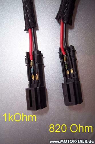

Also ein Flackern hatte ich nicht. Mit den originalen Leds und Widerständen war es aber extrem dunkel. Ich hab eine andere Led mit neuem Widerstand eingelötet. Jetzt ist es angenehm "hell".
Der neue Widerstand hat 470 Ohm.
P.s. es geht alles ordnungsgemäß an und auch wieder aus. Die wollten dir einfach nur nicht die Kabel verlegen.
hast du dein steuergerät eventuell anders codiert um dem Flackern vorzubeugen?
Nein hab ich nicht. Ist ja an die Türgriffbeleuchtung angeschlossen. Da gibt es nichts zu codieren.
Bei mir leuchtete die original Variante halt extrem schwach und mit den neuen Leds siehts original aus.

Ob da jetzt eine oder zwei Leds dranhängen wird dem Steuergerät ziemlich egal sein. Anschließen ist einfach und von jedem machbar. Du kannst dir den Stecker zu der Lichtleiste mitbestellen. Dann noch zwei Kabel für den Stecker und die verbindest mit der Türgriffbeleuchtung. Mit Stromdieben oder so wie ich es gemacht habe verlöten.

Jetzt würde ich nurnoch gern wissen wollen, welche LED und welchen Wiederstand du genau eingelötet hast (oder hast du die originale LED nur einen anderen Wiederstand verpasst). Und wie lautet denn die Teilenummer von dem Stecker, der an die Lichtleiste kommt? Danke fein

welche Stecker meinst Du eigentlich, die hier ?
Gruß DVE
Widerstaende-ambi
