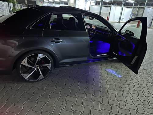

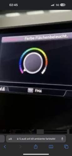

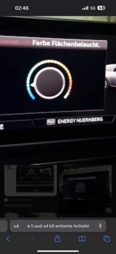

Ich habe bei meinem Audi die Ambientebeleuchtung nachträglich verbaut und codiert, jedoch fehlen ca 5 Farben.
Die Farbtöne Lila und Rosa fehlen (sollten sich auf der Farbtafel ganz links neben der Farbe blau wiederfinden).
Auf den Bildern ist es eigentlich ganz gut zu erkennen.
Kennt jemand eine Lösung?
Liebe Grüße
Ohne Lila
Mit Lila

Hallo zusammen, ich melde mich nochmal bezüglich der Farbtafel.
Ich habe jetzt meine Ambientebeleuchtung mit VCDS neu kodiert und der richtige Datensatz ist aufgespielt. Jetzt sind alle Farben vorhanden, sprich auch Lila und Pink.
Ein Bild folgt
Liebe Grüße
Themenstarteram 22. August 2023 um 19:54
Hier sind die Bilder dazu.
