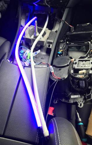

wir reden aneinander vorbei.... klar passen die Stecker. Aber die Leuchtstreifen für die Türen sind natürlich extra zur Ambientebeleuchtung der Mittelkonsole...
Naja war ein wenig fummelkram ...
Größste Schwierigkeit ist meiner Meinung nach die silberne leiste vorne rauszubekommen. Musste da echt 10min daran rumrütteln.
Hab erstmal eine Seite eingebaut wurde leider schon dunkel morgen der Rest. Was mich wundert ob bei euch die Leichtleiste auch viel zu lang war. Habt ihr die abgeschnitten ? Oder wie ?
Ich hab die erstmal hinter die Lüftungsgitter geklemmt. Sieht sogar ganz schick aus irgendwie sie diese neue Belüftungsbeleuchtung aus dem CLS 😁

Nein.. es gibt eine schiene vor dem Lüftungsgitter da muss es durch. Es gibt dafür einen vorgesehen Platz .
Ich dachte am Anfang auch dass ich das eventuell abschneiden kürzen oder eventuell hinter die Lüftungsgitter platzieren muss aber dies war nicht der Fall.
Du musst mal genau schauen bei mir hat es auch erst mal 10 Minuten gedauert bis ich es verstanden habe

Also es leuchtet im Prinzip erst wenn die Scheinwerfer angeben. Find ich auch sinnvoll .. bei Helligkeit sieht man kaum was. Die Helligkeit kannst du dann über die tacho Helligkeitsregelung steuern. Ich bastel Grade an einer Methode einen Schalter zu basteln der dann direkt zu.b über dem Start Stop Knopf im gleichen Design platziert wird. Das Problem ist bei mir befindet sich dort der Knopf für das öffnen der klappen und ich hab sonst dort nirgends Platz. Muss mir vom bekannten seinen c200 Mal ausleihen. Ich kann da mit Sicherheit etwas mit nem 3d Drucker basteln . Oder jemand hat schon die Maße von den Knöpfen oder einen kleinen grundriss

Es gibt eins was man nicht ausschalten kann sonder über die Helligkeitsregelung kann man es dimmen
Für bisschen mehr glaub 20 Euro gibt es eins per Fernbedienung
Ich hab das mit der Fernbedienung genommen
