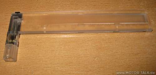

Du benötigst den Lichtleiter mit der Teilenummer:
8P0 857 355 kostet 7,50 Euro ohne MwSt.
Gemäß Anleitung vorgehen.

War so frei und hab dir das Bild vom Lichtleiter rangehängt.
Am
achso, da is dann die TN 8P0 857 355,oder??
Und wenn ich die Gegenstecker habe, dann brauch ich das vorhandene Kabel nur in den Leiter reinstecken und fertig??!!

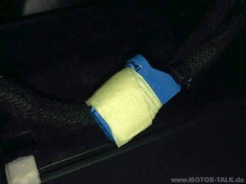

also,hab heute mal alles zerlegt.
bei mir liegt komischerweise kein lichtleiter (obwohl ich Lichtpaket habe)!!Liegt wsl am werksseitig verbauten Aschenbecher und DoppelDIN
habe heute Lichtleiter+Kabel+Stecker bestellt (~12 Euro) und werde es sobald es da is einbauen. Saft hol ich mir von Aschenbecher-Beleuchtung, da kommt man leicht ran.
Habe aber hinterm klimabedienteil nen blauen stecker gefunden (siehe Foto)!
Is das der richtige oder ist der für was anderes??
Wie es in der Anleitung steht,muss man de Lichleiter etwas kürzen, damit er unter das klimabedienteil passt.
