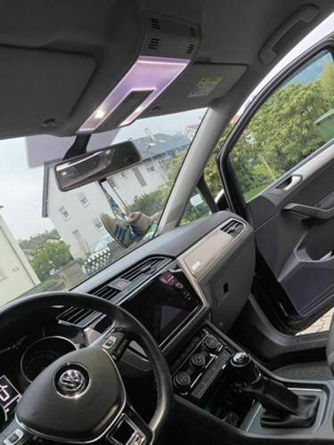

Schau mal dein Bcm an du hast 084 das ist kein High....

Für Dach oder farbige Ambiente-Beleuchtung brauchst du Lin ohne geht es nicht. Ich denke LOW Bcm kann das nicht.

IDE11477-ENG128659-Innenbeleuchtung Parameter-p_ambientelicht_verbauinformation_HMI,00 auf 02 setzen.

Und auch diese auf aktiv.
IDE09732-ENG126836-Innenlicht Leuchtenkonfiguration-Ambientemenue mit alle Zonen, nicht aktiv
IDE09732-ENG126835-Innenlicht Leuchtenkonfiguration-Ambientemenue mit globalem aus,nicht aktiv
Hallo
danke an euch. Habe die Anpassungen angepasst.
Fehler lag in der Codierung .
Byte 16 bite 5 gesetzt und siehe da Dachhimmel leuchtet und ist im BCM vorhanden.
Danke nochmal an alle
