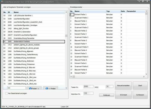

Ich klink mich hier mal ein auch wenn es bei mir ein Umbau von Ambiente 0 (bisher nur Fussraumbeleuchtung) auf 1.5 werden soll.
Für das Armaturenbrett würde ich die Teile und das vorgehen wie hier beschrieben nehmen (mit weißer LED und Anschluss an Fussraumbeleuchtung). Im Himmel die beiden Leuchten mit den entsprechenden Adaptern.
Für die Türen würde ich dann die Teile mit PR Code QQ8 bestellen (Ambiente 1). Die kann ich dann ja an die Türsteuergeräte anschließen (sind in allen Türen vorhanden).
Sollte so klappen oder hab ich irgendwo nen Denkfehler?

So, hat sich nun erledigt. Ich bin die Admap von Seite 12 nochmal eins zu eins durchgegangen und hab bei mir entsprechend codiert. Nun läuft es...denke es lag an den nicht hinterlegten Parametern für die Dachbeleuchtung.
Hoffe das ich im nächsten Schritt RGB Fußraum sowie Türen und A-Brett auch hinbekomme.
Danke an die Pioniere hier im Forum.

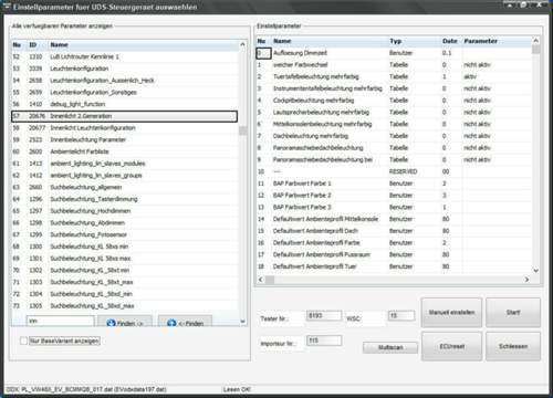

Es sieht so aus als wäre mein Steuergerät geeignet, da die Kanäle angezeigt werden. Oder muss ich davor noch etwas anderes überprüfen?

Sieht gut aus!
@winterborn schrieb am 25. Oktober 2020 um 17:13:51 Uhr:
Es kann auch an der Codierung der Deckenleuchte selbst liegen. Mit einer Änderung des Subsystems kann man bestimmen, welche Tasten in der Leuchte eine Funktion zugewiesen bekommen, ob die Ambiente bzw. die Spots überhaupt angehen, ob sie rauf und runter dimmen oder schlagartig angehen, wie die Config der Fondleuchten ist, etc. Bei 00 00 00 bis FF FF FF gibt es da ein paar Möglichkeiten :D Hab mal 25 verschieden Kombos getestet. Die Leuchte (Subsystem) hat sie immer akzeptiert (105E Leuchte aus 2020)
@lawa.robert schrieb am 25. Oktober 2020 um 18:38:36 Uhr:
Die gleichen Kanäle habe ich im 086AK auch.
Mit der Codierung des Subsystems hab ich mich nicht weiter beschäftigt. Ich war froh das es endlich lief...aktuell dimmt alles sauber hoch und runter (hinten auch).
Dann mußt Du an der Leuchte (Subsystem) nix ändern. Man kann dort halt noch das ein oder andere machen (z.B. dem Beifahrer die Lampe wegschalten :D) Leider habe ich keine Bitweise Aufdrösselung davon.
