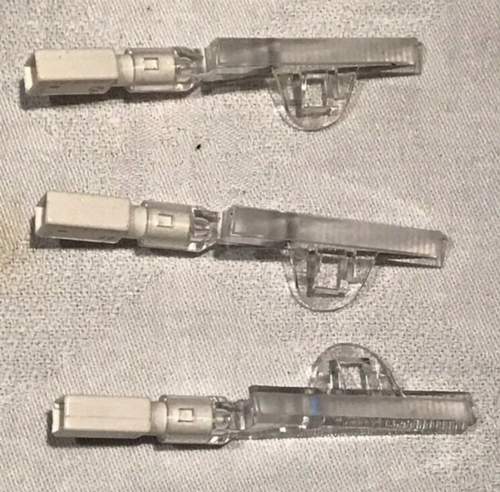

Fahrzeug: A3 35Tfsi Sportback 2019
Heute ist mir aufgefallen, das meine Ambiente Beleuchtung vom Türgriff : Innen hinten rechts ohne Funktion ist.
Kann man dort eine Diode/Led austauschen, damit Sie wieder funktioniert oder muss der komplette Griff ersetzt werden?
Habe schon in Foren nach dem Fehler gesucht, nur da geht es immer um ältere Fahrzeuge bzw rote Diode (Der Griff bei mir ist weiss beleuchtet normalerweise und kann per Mmi von der Helligkeit eingestellt werden)
Hoffe hier kann mir jemand helfen?

Meine Vermutung ist, dass ein einfacher Austausch nur der LED nicht möglich ist, da das Teil vermutlich auf einer Platine sitzt - zumindest kenne ich das so von ähnlichen Installationen. Aber vielleicht weiß es jemand noch genauer.
Ich habe diese Türgriffe für unser Cabrio bestellt, die Beleuchtung ist auf jeden Fall separat dabei, vielleicht mal dort nachfragen ……diese wird dann in den Griff eingesetzt, man müsste dann nur den Griff ausbauen und die Beleuchtung tauschen……

Guck mal Bild. Geclipst

Ha e bei k-Elektronik geschaut, Sie bieten keine Einzelteile Ihrer nachrüstpakete an leider,
Muss mal schauen ob ich die LED einzeln irgendwo bekomme oder ist die verklebt?
Themenstarteram 11. Mai 2023 um 10:36
So alles ausgebaut, Teilenummer der Diode mit diesem kleinen Gehäuse durchgeben und das Ergebnis bei Audi: 8Euro
Werde ich heute bestellen
TEILENUMMER für die Diode, falls einer die mal brauch:
4E0919063

Oh klasse, damit hätte ich wirklich nicht gerechnet, dass die Diode quasi einzeln tauschbar ist, top.

Ist diese Teilenummer für die Diode UND das durchsichtige Plastik Gehäuse, oder ist sie nur für die Diode?
Ich würde das Ganze nämlich gerne Nachrüsten
