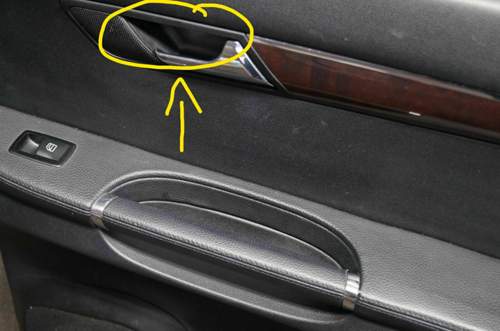

Ich besitze seit 10 Jahren eine R320 CDI L (2008). Gestern Abend habe Ich bemerkt das die Ambiente-Beleuchtung in denn Türklinken hinten (links und rechts) oben nicht funktioniert da gibt es ein kleinen Streifen wo durch das Licht durch kommt. Meine Frage ist jetzt: Gibt es dafür eine Sicherung oder wie kann Ich es zum leuchten bringen?

Das sind Niedervolt-LED (keine 12Volt) über ein Folienband-Kabel mit der Door-SAM bzw hinten mit der Rear-SAM verbunden sind. Da gibt es keine Sicherung
Wie kann ich die LED wieder zum Leuchten bekommen? Sieht bisschen dunkel hinten aus.
Also die vorderen Türen haben jeweils eine eigene SAM, während hinten das Ganze über die Rear-SAM gesteuert wird.
Was hat komisch ist, das beide LEDs hinten ausgefallen sind oder sind die nacheinander ausgefallen?
Den hier würde ich auf einen Kurzschluss tippen.
Leuchten die Regler von den Luftdüsen vorne?
Ich weiß grad nicht mit wie viel Volt die LED betrieben werden, jedenfalls keine 12V.

Wurde die Türverkleidung mal abgenommen ?
Wenn ja wurde vl die Leiterfolie beschädigt, sind keine Kabel mehr, sonder auf Folie gedruckte leiterbahnen.
@Benzländer : Dann müsste das auf beiden Seiten vorgenommen worden sein (rechts und links hinten ist betroffen)
Ansonsten, Türverkleidung abnehmen, und direkt da wo die Led s für die Griffschale sitzen ausmessen, ob Strom ankommt.
Led s gehen ab und an auch mal kaputt, vl kannste die Vorsichtig auslöten und neue anlöten.
Ansonsten gibt es die Leiterfolie, wenn ich mich nicht täusche nur noch beim ML einzeln zu kaufen, die würde aber auch passen.
Beim Rhino gibts es die nur mit der Türverkleidung zusammen.
Also die beiden LEDs funktionieren nicht warum auch immer. Die Türverkleidung wurde nie runtergenommen und ist sozusagen noch original verschraubt. Vorne funktioniert es ohne Probleme nur etwas schwach, hinten überhaupt nicht. Auf Google hab ich Fotos gesehen wo die LEDs wie Las Vegas leuchten mega geil. Nun weiß ich selber nicht was ich machen soll. Die Lüftungsdüsen sind beleuchtet.
Prinzipiell kannst nur wie @Benzländer geschrieben hat, messen ob Strom kommt.
Also da, wenn die Türpappen noch nie draußen waren und beide hinteren Türen nicht funktionieren, ist nach meiner Vermutung ein Problem an der REAR-SAM.

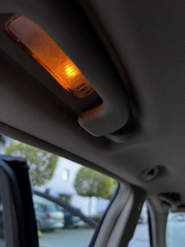

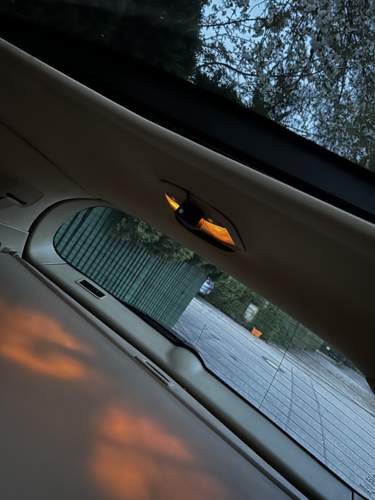

So ich hab meine Ambientebeleuchtung mal aufgewertet
Natürlich in Amber, wie es sich für Mercedes gehört.

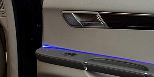

Diese LEDs sind nicht die normale Innenbeleuchtung - diese laufen komplett getrennt von der Innenbeleuchtung.
Es ist ein Bild dabei, wo aber beide Beleuchtungen an sind.
Die LEDs gehen beim Aufsperren an und schalten ca. eine Minute nach absperren des Fahrzeugs ab.

Sieht gut aus, top, nur für mein geschmack sind die Türstreifen zu hell, auf Dauer würden die doch nerven, oder sieht das nur auf den bilder so hell aus.
Hoffe die kannste noch runterdimmen, falls mal nervig wird.

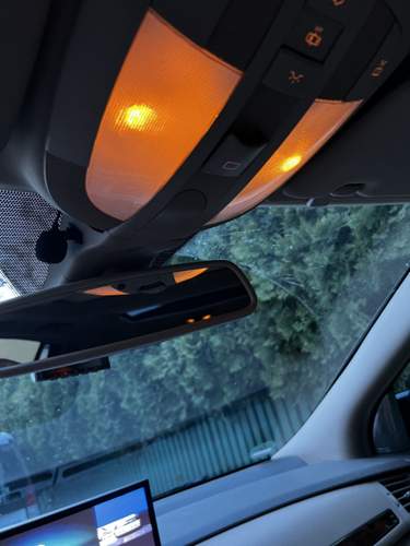

@kkkorbi wie hast du das mit der Ambiente Beleuchtung gemacht sieht wirklich schick aus. Oben in den Leuchten das interessiert mich sind da extra Lampen drinnen oder was wurde da gemacht?
@Benzländer : Das sieht nur auf den Bildern so hell aus.
Wenn man es dunkler haben möchte müsste man einen zusätzlichen Widerstand reinlöten oder andere LEDs verwenden - ich selbst wollte gerade die haben

Ich hab da einen Kabelbaum gebaut - geht alles über die Beifahrerseite.
Die LED's in den beiden Dachkonsolen sind in die weißen Plastikeinlagen der SAM eingebaut 3 mm Bohrung.
Bei der vorderen Konsole sind es - ich glaub 14 Schrauben zum Zerlegen.
in der zweiten Reihe ist ist es echt Easy - Handgriff raus LED reinklemmen einschrauben.
Zusätzlich hab ich in die Abdeckung des Regensensors zwei LEDs reingebohrt - Im Spiegel ist bei mir nur eine, die fast kein Licht abgibt.
Nun angeschlossen ist das an meinem Zentralmonitor - der bekommt das Wakeup von Comand mit einem Verzögerungsrelais für den Nachlauf eine Minute.
Man kann das aber auch nur an das Wakeup dranhängen
