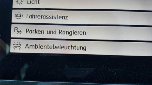

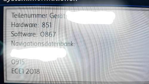

@PorscheHDH schrieb am 16. Dezember 2018 um 21:46:19 Uhr:
Da bist ein Schritt weiter als ich.:)
Bei mir ist die Beleuchtung auch verbaut, aber im Menü nicht auswählbar.
Kannst du bitte mal ein Foto vom Menü machen?
Welche Software Version hast du?
Mein Freundlicher klärt immer noch mit VW. :rolleyes:

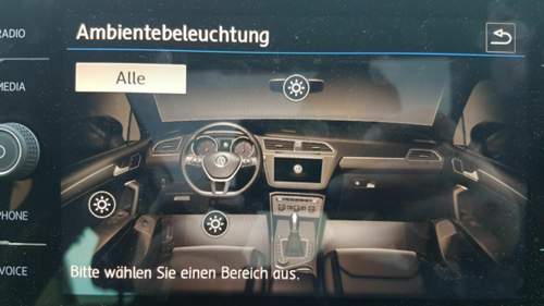

@Omegabrenner schrieb am 17. Dezember 2018 um 22:45:05 Uhr:
Hi. Ich mache morgen mal ein Foto von der Softwareversion und dem Einstellungsmenu. Habe es jetzt erst gelesen und heute noch nichts weiter unternommen. Hoffe schaffe es Morgen zum :)
So mal die Bilder für @PorscheHDH.
