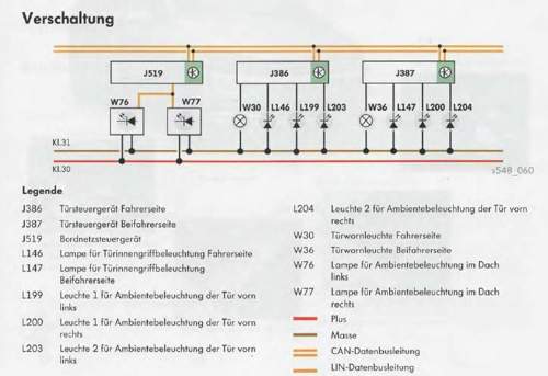

Sollte die Verschaltung wie beim MQB-Touran sein (was ich für sehr wahrscheinlich halte) dann haben die LED-Module für die Ambiente-Beleuchtung im Dach eine eigene Spannungsversorgung über Klemme 30 (Plus) und Klemme 31 (Masse). Über den LIN Bus kommt dann vom BCM nur das Ein/Aus/Dimm Signal.
In dem Fall halte ich eine nur SW-seitige Deaktivierung für sehr unwahrscheinlich, da dadurch die Schmor/Brandgefahr bei eindringender Feuchtigkeit nicht gebannt wäre.
Abgesehen davon ist es müssig den Freundlichen zu befragen wie oder ob er das wieder aktivieren würde.
Es wäre nicht sehr clever von ihm, eine sicherheitsrelevante Abschaltung wieder zu aktivieren oder dem Kunden zu erzählen wie dieser dies selber machen könnte. Und sei die Wahrscheinlichkeit, dass das Auto tatsächlich abfackelt auch nur gering.
Ambiente_Touran2
