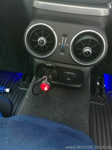

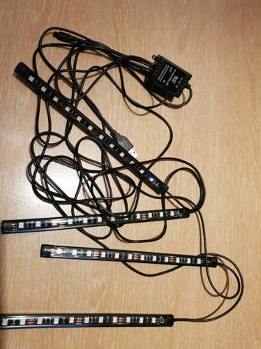

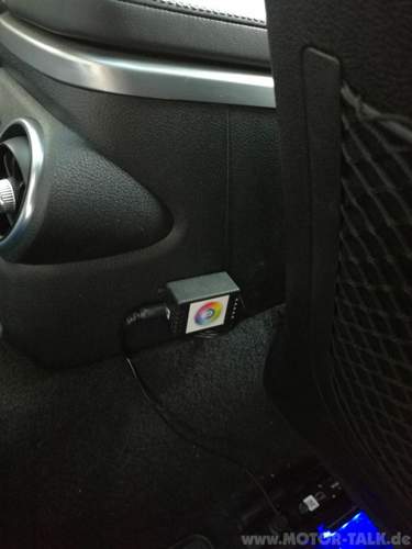

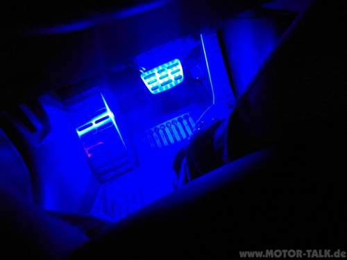

da ich unbedingt Ambiente Beleuchtung im Stinger haben wollte,möchte ich euch zeigen, was ich im Stinger verbaut habe.
Ambiente Beleuchtung per App gesteuert in den Fußräumen also vorne und hinten.
https://autolight24.de/.../...euchtung-streifen-rgb-app-steuerung.html
Die Verkabelungen sind unter Mittelkonsle versteckt. Seit knapp 3Monaten habe ich es drinnen und funktioniert einwandfrei.
Man könnte auf die hinteren Beleuchtungen verzichten.
Ich hoffe, das gefällt euch

Themenstarteram 21. Juli 2018 um 5:56
@TheSting Nur bei hintere Fußraum sind die Verkabelungen zu sehen aber macht nichts aus...ich habe selber 2 Kinder.
Ohne die Mittelkonsole auszubauen hab ich einfache das ganze Kabel drunter versteckt und hat wirklich gut gepasst.
Wirklich im Dunkeln schaut der Stinger anderes und sehr angenehmer aus

Gibt es schon Fortschritte ?
Die Foglights wurden aus zwei Gründen nicht verbaut. Der User Veritas aus dem StingerDiscordForum hat die verbaut und dort Bilder gepostet. Die Qualität ist so lala und sieht "aufgesetzt" aus. Veritas ist auch nicht 100% zufrieden. Beim Stingertreffen habe ich mir die dann per Augenschein noch einmal angeschaut, die Idee ist gut, die Umsetzung überzeugt mich nicht zu 100%.
Der zweite Grund war, dass man keinen TüV oder ähnliches dafür bekommt (lt Aussage meines Prüfers hier).
Die LED-Scuff leisten sind verbaut und funktionieren zu 100% und sehen meiner Meinung nach geil aus. Aktivierung erfolgt per Innenraumlicht. Im Video sieht das etwas ruckelig aus, da die Movie mehr Frames haben. Für das Auge ist das viel flüssiger.
PuddleLights wurden ebenfalls mit dem Innenlicht und Türschloß verbunden und funktioniert ebenfalls 100% und TüV Konform.
Die LED Innenraumbeleuchtung wurde mit dem hinteren USB Port gekoppelt, per Stromdieb.
