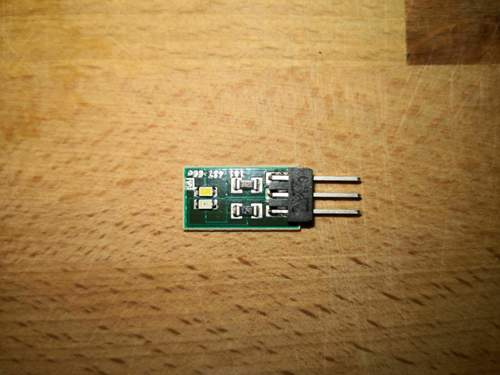

also zu Carly kann ich nichts schreiben aber 2014 sind die LED Module geändert worden.
Bei deinem Einbruchschaden wurde vermutlich auch das Ambiente erneuert. Deswegen ist die neue Seite jetzt heller.
Ein Modul kostet 20€. Für zwei SMD LEDs und zwei Widerstände und ein Steckergehäuse ein stolzer Preis.
Ich bin gerade dabei alle Module auszutauschen. Allerdings könnte man sogar gleich Blaue LEDs einbauen und hat dann ein G31 Licht

4* die Module für Firmenkunden ca. 80€ inkl- MwSt. dazu kommen ca. 12-15 AW für alle Türverkleidungen. In der Werkstatt wären es für alles ca. 200€
Wenn man keinen SMD Entlötkolben oder eine Reworkstation besitzt oder ganz viel Zeit und Entlötlitze besitzt dann ist es eh vorbei.
Bisschen was aus dem Elektronikerfundus wie Lötkolben, geregeltes Netzteil und Lötzinn müssen es schon sein. Dann kann man das zu dunkle Amber oder die Weißen gegen Blaue tauschen.
Für jemanden mit SMD Erfahrung und dem üblichen Material ca. 15-20 Minuten für den Austausch der 4 LEDs.

Dann schick mir die 4 Module und ich mache dir die LEDs rein die Du möchtest. Umbau der LEDs mache ich auf Rechnung.
