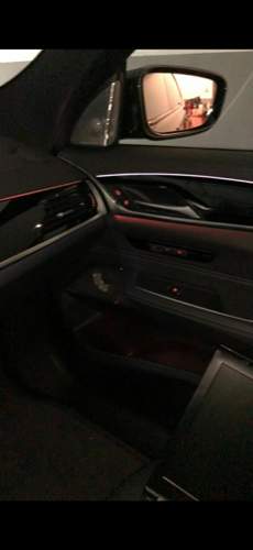

Hallo jungs bei meinen G32 wurden vorne die Interieurleisten erst unterfüttert hat nix gebracht dabei aber die Ambientebeleuchtung beschädigt, dann wurde die leiste wegen knistern und defektem Ambiente getauscht seit dem leuchtet die Ambiente Beleuchtung nicht richtig/ falsch rum und lässt sich nur vorne nicht dimmen. Hab dem Freundlichen das Problem erklärt soll jetzt angeblich wieder richtig leuchten konnte es aber noch nicht testen. Aber wenn ich auf weis oben und farbe unten einstellen leuchtet es bei allen leisten nicht so stark.
Bin ich froh das ich nicht der einzige bin.
.jpg
@Clio320 schrieb am 23. August 2019 um 04:13:28 Uhr:
So Auto von Freundlichen zurück Ambiente leuchtet richtig aber dimmen bei Nacht funktioniert nicht. Jemand eine Idee?
Da wird’s vermutlich falsch codiert sein. Mehr als Haken setzen kannst du nicht.

Das leidige Thema hatte ich auch, wurde in 5 Terminen gelöst.
Unbedingt beim abholend die Farben checken, denn die leisten könnten jedes mal vertauscht sein, zum Beispiel weiß-blau überall und an einer Stelle blau-weiß. Da muss ein Steuergerät resettet werden. Und Verarbeitung prüfen!

ich will meine derzeitigen Aluleisten gegen Pianolack tauschen. Alles bestellt, heute nur mal die kleine auf der Fahrerseite gewechselt, gleiches Spiel wie bei anderen, Farben sind vertauscht.
Falsch gesteckt kann es nicht sein, es gibt für die Ambientebeleuchtung nur einen Stecker und selbst dieser lässt sich ja nicht verkehrt herum stecken.
Lohnt es sich nun mit den anderen Leisten fortzufahren oder wird das ggf. alle betreffen?
Wie geh ich vor, ist das eine Codier Angelegenheit oder einfach nur Müll seitens von BMW?

nachdem alle Leisten getauscht sind, muss einmal initialisiert werden..
Lies hier mal(siehe Link), hat nichts mit der Codierung zu tun wenn du das entsprechende Ista programm hast, kannst du das selber durchführen...
Am sonsten ab zum Händler bzw. codierer ist keine große Sache...
https://www.motor-talk.de/.../...tung-falsch-codiert-t6996934.html?...
Hat geklappt, danke!

Tatsache. Bei mir sind die Farben auch vertauscht. Und die Ambientwbeleuchtung ist auf der reduzierten Nachtstufe oder wie die Dimmfunktion heißt. Kann nicht mehr deaktiviert werden.
