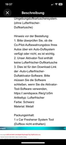

Hallo Leute,
Ich habe mir die Duftkartuschen aus meinem Ambient Air Paket mal genauer angeschaut und auseinander gebaut. Dabei habe ich festgestellt das sich nur der ersichtliche weiße rechteckige Schwamm darin befindet. Ich habe diesen entnommen und erfolglos nach einem Behälter für die Füllstandsanzeige gesucht. Es befindet sich nichts weiteres darin. (Ich habe zumindest nichts auffälliges gesehen). Meiner persönlichen Meinung nach sind die Nachfüller mit ca 30€ etwas teuer. Somit habe ich den Schwamm versuchsweise in Parfüm „getränkt“ bis er nichts mehr aufnahm. Das merkwürdige ist das die Kartuschen trotzdem als leer angezeigt werden. Somit gehe ich davon aus das die Art Simkarten Kontaktflächen auf der Rückseite eine Ablauftimer enthalten. Bzw. nach einer gewissen Zeit das Steuergerät die Luftzufuhr der Ambient Air Einheit abriegelt & somit kein Duft mehr durchkommt, selbst wenn noch etwas darin ist.
Ist von euch jemand soweit im Thema ob man das schließen der Beduftung ausprogrammieren kann ?
Beste Grüße

@gnomi69 schrieb am 18. Februar 2023 um 19:42:08 Uhr:
mit dem Teil vom Link kann man die Kartusche zurücksetzen, klappt einwandfrei.
https://www.ebay.at/itm/134414154330
kannst du eventuell etwas dazu sagen, welches Datum man in dem Programm für die Kartusche auswählen soll?
@Mav42 schrieb am 3. März 2023 um 18:33:24 Uhr:
Welches Datum ausgewählt wird, ist egal. Hauptsache nicht das Datum, das ausgelesen wurde, damit der Zähler von vorne (FFFF) anfangen kann. Hätte man sicherlich eleganter lösen können.

Hi, vielleicht ne blöde Frage, aber wie funktioniert das Teil?
Habs mir bestellt, leider keine Anleitung dabei.
Wird das an ein Laptop gesteckt? Mit was für einem Kabel?
Und die Software?
https://www.sendspace.com/file/g1zi5m
steht als Link in der Auktion

Oh Mann, jetzt habe ich den Link in der Beschreibung auch gefunden. Versteckt im Text fast ganz unten. Hätte man ein wenig besser hervor heben können. Habe das Teil heute auch bekommen (22.März war angekündigt).
Das Tool ist bestimmt genauso hochqualitativ, wie die Anleitung.

Also mein Link den ich in der Beschreibung gefunden habe funktioniert übrigens gar nicht. Da fehlt das „www“ und „com“. Dein Link funktioniert. Bei welchem Anbieter war der zu sehen? Bei jksy6164 jedenfalls nicht. Der kapiert auch nicht, dass ich den Link für das Programm brauche, wenn ich ihn anschreibe.
@RolandWolter schrieb am 11. März 2023 um 09:39:02 Uhr:
@ente1980 schrieb am 8. März 2023 um 17:06:52 Uhr:
habe es selber nicht, beobachte aber den Thread
ja, richtig - die von Dir genannten Ergänzungen stehen nicht in der Beschreibung, aber da ich weiß, dass Fremdverlinkungen - insbesondere auf nicht ganz legale Software - oft unterbunden wird, hat mein Auge diesen (verkrüppelten) Link sofort erspäht und ich habe ihn vollständig hier hingepostet
Ach so, aha verstehe! Super, Danke!
Hoffe der Link ist sauber….
