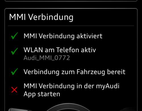

Habe heute entdeckt, dass Amazon Music sowohl im MMI als auch in der MMI Connect App (Android) integriert sind. Hat das schon jemand von euch entdeckt oder gibt es das schon länger und ich war blind? Habe auch nichts hier im Forum gefunden. Die MMI Connect App erkennt aber trotz installierter Amazon Music App (und darin eingeloggt) den Einlog-Status nicht. Folglich sagt mir das MMI, dass ich die Amazon Music App in der MMI Connect App einrichten soll und "erneut versuchen" soll. Hat es schon jemand zum Laufen bekommen?

Ich glaube meine Verbindung zum mmi geht nicht obwohl alle Bedingungen vorhanden sind. MMI App gestartet, wlan Verbindung gestartet und aktiv, sim Karte eingesteckt, Tracking ein. Ich weiß echt nicht woran es liegt.

Das habe ich jetzt alles (auch eine zusätzliche SIM Karte), aber es funktioniert nicht. In der MMI App habe ich Amazon Music ausgewählt. Die App ist gestartet aber im MMI tut sich nichts, er verbindet einfach nicht. Was kann man noch machen? Hängt es vielleicht damit zusammen, dass ich mein Smartphone gleichzeitig per Bluetooth (zum Telefonieren) und über WLAN verbunden habe.
Welches MJ ist dein Auto?
Hat dein Auto die eSIM?
Datenpaket bei Audi gebucht?
Eigene SIM im MMI gesteckt?
iOS Gateway vom WLAN entfernt?
Das sieht sich so aus als wenn auch die myaudi app installiert ist, dann muss man die nehmen.

Produktionsdatum des Autos ist KW 25/2017
Mein Auto hat eine eSim
Ich habe kein gültiges Datenpaket dafür (weil zu teuer).
Ich habe eine eigene Daten-SIM (LTE)
IOS ist vom Gateway entfernt ? Keine Ahnung was das bedeutet.
Heute habe ich kurz eine Verbindung herstellen können (in Media stand Amazon music und Webradio). In grauer Schrift stand, dass Datren geladen werden, danach passierte nichte, ebenso stand das bei Webradio. Danach ging die Verbindung wieder nicht. Ich bin ratlos!

@abschaefer schrieb am 30. Januar 2018 um 11:36:22 Uhr:
Alles genauso wie auf dem Foto kann auch Verbindung herstellen, Lieder werden auch abgespielt nur anstatt ein Lied zu hören ist nur ein rauschen da.
Selbiges bei Internetradio.
Hat das jetzt was mit der APP am Smartphone was zu tun oder ist es ein MMI Problem
Habe beide apps am Smartphone: My Audi, Audi Connect
