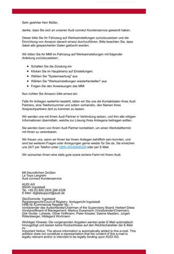

Hier nun nach über 2 Wochen die Antwort von Audi - sowas von lächerlich
Ganz ehrlich, MEHR hätte ich vom Kundenservice auch nicht erwartet. Der Kundendienst gibt allenfalls simple Hilfestellungen bei einfachen (Standard-)Problemen - für "Otto"-Normalverbraucher eben. Alles was sich nicht per Reset oder Werkseinstellungen lösen lässt, geht zur Werkstatt - alles andere hätte mich überrascht. Der Kundendienst übernimmt doch nicht die Arbeit der Audivertragswerkstätten. Wie beim IT-Helpdesk, alles was über Passwort-Rücksetzen hinaus geht wird an den Level3 Support weitergegeben.
Hier mal wieder was Neues von den Marx äh Audi Brothers zum Thema "Ständiges neues Einloggen bei Amazon Music und Alexa notwendig".
Audi hat mich kontaktiert, ich solle doch bitte meinen Ansprechpartner bei meinem Audihändler nennen. Sie würden dann mit ihm besprechen was zu tun ist um mein Problem zu lösen.
Am nächsten Tag von meinem Audi Servicemann einen Anruf erhalten.
Audi hätte sich bei ihm gemeldet und er soll sich jetzt um das fehlerhafte MMI kümmern.
Er weiß überhaupt nicht was er jetzt tun soll. Mir fehlen echt die Worte wie Audi sich da verhält, einfach an den völlig überforderten Servicemitarbeiter weiter geroutet, ohne ihm zu helfen.
Ich habe schon mehrfach Audi mitgeteilt, das es viele A6 MJ21 Fahrer gibt die genau das gleiche Problem haben.
Also ein systematischer Fehler, höchstwahrscheinlich in der Software.
Das interessiert die überhaupt nicht!!
Mache jetzt, zusammen mit meinem Servicemann, nächste Woche ein offizielles Ticket bei Audi auf(weiß nicht wie das genau heißt). Geht dann angeblich direkt in die Entwicklung.
Ich halte euch auf dem Laufenden.
