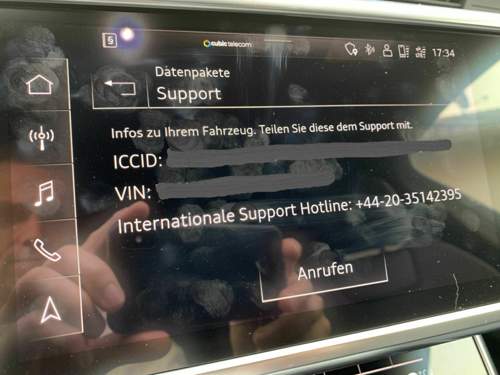

Mit dem Buchen eines Datenpaketes hat es dann funktioniert...zumindest bis heute Mittag. Seitdem habe ich keine Verbindung mehr. Und dank registriertem Datenpaket (welches aus irgendeinem Grund nicht abgerufen werden kann), gehen jetzt gar keine Online-Dienste mehr. Bei Auswahl "Datenpakete" im MMI kommt die Meldung auf dem Bild im Anhang. Hatte jemand schon mal ähnliche Probleme?
Fehler Datenpakete
