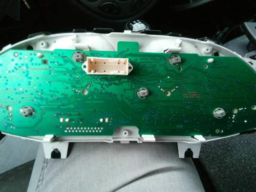

Hi.
Bei mir ist alles Rechts vom Drehzahlmesser Dunkel.
Anleitungen zum Ausbauen habe ich gefunden.
Aber bevor ich jetzt 2 mal anfange, wieviele Birnen sind den da drin ?
Sind das diese Glassockellampen 12V 3Watt ?
Danke schon mal im Vorraus.

tja...problem...
gibt zwei varianten. entweder 3 x 10mm glassockellampen 1,2W oder 5 x 5mm glassockellampen.KLICK

Hi.
Wollte heute entlich mal die Beleuchtung machen und habe natürlich die falschen Birnen geholt.
Ich habe die Version mit den 5 Birnen.
1. Hat jemand einen Link oder genaue Bezeichnung für die Birnen ? Die W5W sind wohl zu groß.
2. Die Fassungen werden doch nur gedreht, zum raus machen aus den Amaturen?
Die sitzen so fest, mit dem Finger habe ich da nichts gedreht.

Also ich hab von Osram so ein 10er pack 1,2w glassockel Birnen gekauft. Sind etwas heller als die originalen aber wenn man alle 5 wechselt fällt es nicht auf.
Wenn die Fassungen sich nicht mit der Hand drehen lassen kann man es vorsichtig mit einer Zange versuchen. (Nach links drehen soweit ich mich erinnere)
Mit den übrigen 5 birnchen kann man dann auch noch die Beleuchtung vom Heizungsregler (4 Birnen) ersetzen wenn man möchte.

Irgendwie ist jetzt die hinter dem Drehzahlmesser auch Ausgefallen (die Dritte jetzt) , nachdem ich das Kombi Instrument draußen hatte.

Bin gerade am Verzweifeln.
Jetzt brennt gar nichts mehr, im Kombiinsturement.
Auf der Platine ist Strom, dort wo die Fassungen sitzen.
Was kann man beim Einsetzten der Fassungen falsch machen?
Eigentlich nicht viel. Die Nasen der Fassung müssen durch die entsprechende Öffnung auf der Rückseite des Tachos und dann drehen.
Wie viele Birnen hast du gewechselt? Sonst nochmal die alten die noch gingen einsetzen und nochmal probieren.
Tacho funktioniert aber soweit ? (Tankanzeige, batteriekontrollleuchte?)

Mal ein Abschlußbericht, auch wenn ich keine Ahnung hab was eigentlich passiert ist.
Ich habe Gestern bei meinem Teilehändler nochmal Birnen gekauft und Eingebaut.
Ergebnis: Immer noch alles Dunkel.
Heute früh habe ich dann nochmal die Birnen der Tankanzeige etwas aus den Sockel Gezogen, die Kontakte zum Kombiinstrument Nachgebogen und die Birne beim Eindrehen etwas hin und her bewegt. Andere Idee hatte ich keine.
Ergebis: Immer noch Dunkel.
Das gleiche nochmal mit der Birne daneben, auch ohne Erfolg.
Dann habe ich das nochmal mit der Birne der Temperaturanzeige gemacht und man Staune, die Komplette Beleuchtung im Kombiinstrument ging an.
Keine Ahnung ob Zufall oder was ich da bewirkt habe.
