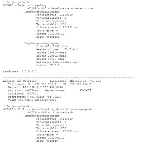

ich brauche euer gesamtes Wissen und Infos wegen meinem Problem wie folgt:
Vorab zur Info --> ja ich habe die Suchfunktion mehr als ausreichend benutzt auch viele Sachen bereits gemacht jedoch ohne Erfolg. :(
folgende Infos:
Audi a6 c6 4f Avant Allroad 3.0 TDI
Baujahr 09/2010 (Facelift)
176 kW / 239 PS
500 nM Drehmoment
Softewareoptimierung wie folgt:
Dies sind die Infos die ich vom Tuner erhalten habe und laut ihm sei es Stage 2.
~ 320 PS
~ 670 nM
1 Woche nach der Optimierung begann mein Leidensweg der mittlerweile seid 2 Monaten anhält :(
Folgende 2 Fehlermeldungen werden mir sporadisch angezeigt und lassen sich nicht provozieren:
(siehe auch Foto anbei)
000665 - Ladedruckregelung
P0299 - 000 - Regelgrenze unterschritten
005913 - Funktionseinschränkung durch Motorsteuergerät
P1719 - 002 - - Sporadisch
Folgende Sachen wurden bereits gemacht:
Ladeluftstrecke bereits 2 mal abgedrückt und 1 Ladedruckschlauch (der kurze direkt am Turbo mit 63 mm länge) wurde getauscht da er leicht ölig und auch etwas rissig war.
Ladedrucksystem soweit dicht und Ladeluftkühler auch Staubtrocken
Druckwandler getauscht
AGR deaktiviert inkl mit Deckel "Blind" gemacht damit auch ja kein Druck entweichen kann
DPF deaktiviert und DPF leer gemacht
Drallklappen deaktiviert
Glühkerzen erneuert (4 Stück defekt)
Alle Ventile mittels VCDS angesteuert und funktionieren
Turbo getauscht gegen Originalen Generalüberholten Turbolader inkl. neu voreingestellten VTG
Ölservice beim Turbotausch inkl. aller Filter (Ölfilter, Luftfilter, Kraftstofffilter)

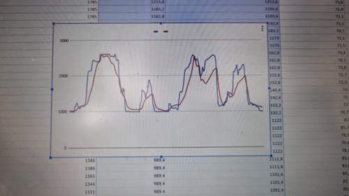

Im Anhang noch ein Diagrammausschnitt vom Ladedruck Soll (blau) und Istwert (rot) nach der heutigen Probefahrt sowie die Tabelle der Logdaten von heute via VCDS.
BBBIIITTTTTEEEEEE helft mir mein Problem zu lösen :(
Danke schon mal an alle vorab.
Lg Mike

Verstehe was du meinst.
Turbo Lader wurde bereits inklusive. Neuem VTG ausgetauscht.
Fehler trotzdem wieder gekommen.
Ist denn bekannt, wieviel bar Ladedruck er vor dem Tuning geschafft hatte?
Injektoren sind die richtigen verbaut?? Nicht dass hier irgendwas inkompatibles verbaut wurde. Das würde ich noch ausschließen. Raildruckmessung liefert plausible Daten? Der maximale Druckwert liegt bei ca. 1800 bar?
Nein ladedruck zuvor leidet nicht bekannt ??
Injektoren wurden bis jetzt nicht angerührt also kann nichts falsches eingebaut worden sein.
Raildruckmessung wurde noch nicht gemacht. Gibt es hier einen MWB bei vcds?
Maximale Druckwert ist 1,6 bar ladedruck was er auch erreicht wenn er in Schwung ist. Fehler tritt eher im mittleren Bereich auf:
Beispiel 1:
Umgebungsbedingungen:
Drehzahl: 2100 /min
Geschwindigkeit: 71.7 km/h
Druck: 2346.0 mbar
Druck: 1999.2 mbar
Druck: 948.6 mbar
Luftmasse/Hub: 1022.3 mg/H
Lambda: 87.5 %
Beispiel 2:
Drehzahl: 1974 /min
Geschwindigkeit: 114.2 km/h
Druck: 2397.0 mbar
Druck: 2080.8 mbar
Druck: 958.8 mbar
Luftmasse/Hub: 1051.6 mg/H
Lambda: 88.3 %
Mache mal eine Logfahrt, sofern möglich. Mit VCDS im Gang 4 oder höher Vollgas ab ca. 1300 rpm bis ca. 3300 rpm.
Dabei folgendes unter den erweiterten Messwertblöcken loggen:
+ Ladedruck ist
+ Ladedruck soll
+ Drehzahl
+ Luftmasse ist
+ Luftmasse soll
+ Einspritzmenge
+ Rauchgrenze
+ inneres Moment
+ Raildruck ist
Die Nummern der Messwertblöcke müsste ich erst selbst nachgucken, aber VCDS könnte Dir diese Infos bereits schön in den erweiterten MWB präsentieren.
Danke dir für den Tipp.
Habe gesucht und es müssten folgende MWB sein:
1 einspritzmenge Drehzahl, raildruck ist
3 Luftmasse ist und soll
8 inneres Moment, Rauchgrenze
11 ladedruck ist und soll
Werde eine logfahrt am Weg zum tuner machen und eine am Weg retour
Edit:
Habe gerade bemerkt das ich unter erweiterte Messwerte die einzelnen Parameter Auswählen kann. Werde das dann machen ??
Genau, erweiterte Messwertblöcke sind hier der Schlüssel. Bitte lediglich Beschleunigungen unter Vollgas aufnehmen bzw. dann hochladen. Viel Erfolg!
Die Luftmasse wird mittels AGR Ventil eingeregelt und dient der Einhaltung der Emissionen.
Weniger Soll-Luftmasse = AGR-Ventil weiter geöffnet und umgekehrt.
Diese Regelung ist beim CDYA oberhalb von 2200 Umdrehungen und generell bei Volllast abgeschaltet, das AGR Ventil somit vollständig geschlossen.
Es gibt zwar weiterhin eine Soll-Luftmasse, die aus einem Kennfeld kommt, auf diese wird in dem Moment aber nicht mehr geregelt.
Ich bin daher immer wieder verwundert, dass in zahlreichen Beiträgen darauf herumgeritten wird, ob in der Volllast die Luftmasse eingeregelt ist.
Wenn man schaut, ob ein Wert eingeregelt wird, dann muss man dies auch in Bereichen tun, wo die zugehörige Regelung überhaupt arbeitet. Volllast gehört definitiv nicht dazu.

Anbei nun die 2 Logfahrten mit jeweils 2 Messungen mit den erwähnten Werten.
Logfahrt VORHER war am Weg zum Tuner mit den in Beitrag 1 erwähnten Optimierungen (~320 PS und 670 nM Drehmoment)
Logfahrt NACHHER eben am Weg retour vom Tuner nach der Reduzierung (~300 PS und ~640 nM)
Bezüglich Abgasrückführung - (Soll und IST Wert) wollte ich nochmals erwähnen das hier ja bereits das AGR deaktiviert wurde und auch Blind geschlossen. Sollte die Werte hier total abweichen von der Norm her und die eventuell eine Erklärung dafür sein.
und Hier Nachher
