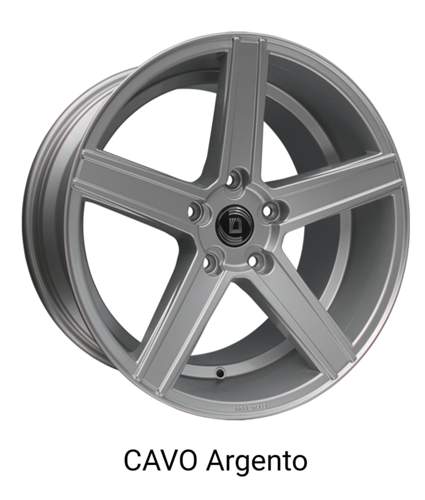

Hi
Ich habe auch lange gesucht. So richtig was schönes, das auch noch eintragungsfrei ist, habe ich nicht gefunden.
Die originalen 19 zoll waren mir für 3500 einfach zu teuer für den, aus meiner Sicht, lediglich akzeptablen Look.
So bin ich bei welchen von Dezent gelandet. So richtig schön sind die zwar auch nicht. Aber für knapp 2000 mit Reifen auch billiger und ok.

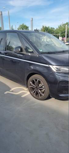

Hier ist mal ne schöne Kombi von 20“ und (offensichtlicher) Tieferlegung:
https://www.autohaus-berolina.de/.../
Heute die Info bekommen und Angebot. Ich wollte 19 Zoll weil 45 iger Querschnitt.. sonst wird es mit H&R Federn zu hart. Denke ich.
Es werden 8.5 J x 19 ET 45 mit 245/45 R19... Einzelabnahme
