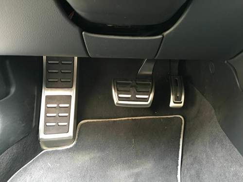

Hallo, hat hier schon einer andere Pedale bzw. Fußstützen im A6 verbaut. Beim 4F hab ich die vom S6 drinnen. Die Optik gefällt mir ganz gut... Hat hier schon jemand die Pedale umgebaut? Viele Grüße Olli

Pedale sind gleich, Fußstütze passt nicht!
Hallo, passt die Fußstütze vom 4G im 4F?
@ndc78 schrieb am 29. September 2017 um 15:56:35 Uhr:
Nicht direkt, da muss man etwas basteln.
Img-7066
Was muss man alles ändern?
Ich verstehe nicht wieso man soviel demontieren muss um die Fußstütze zu montieren.
In 10min hatte ich alles eingebaut ohne irgend etwas zu demontieren.
Die Fussstütze seitlich vom Bremspedal mit einwenig Gewalt aus den Klipsen lösen und nach oben ziehen.
Dann die alte Fußstütze nach unten ziehen und aus der Seitenverkleidung herausziehen.
Einbau in umgekehrter Reihenfolgen.
In 10 min ist alles inkl. Bremspedal und Gaspedal eingebaut ohne das ganze Auto voneinander zu nehmen.
