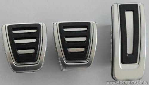

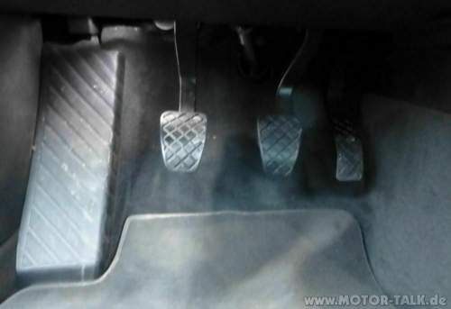

Die Alu Fußstütze und Pedalkappen sind nun verbaut, im ersten Bild als Vergleich noch der Originalzustand.
Die Kappen für Kupplung, Bremse und Gas gibts im Set (8K1 064 200 für 75€).
Im Einzelnen sind darin enthalten:
8K1.064.200.C Kupplungskappe
8K1.064.200.B Bremskappe
4F1.721.891 Gaspedalkappe
Von der Optik her paßt es zur Fußstütze, allerdings ist es wohl nicht ganz das selbe Programm. Das wären dann die Kappen vom 3. Bild.
Danke noch an combatmiles :)
P1060941
P1060942
3-bild
ist das der Satz den du von mir genannt bekommen hast?
Denke das sind ja 8K also A4 Teile. Die Gaspedalkappe sollte mindestens mit 4G beginnen, so wie im S6 Teilenummern thread...
Ja, das ist genau der von Dir genannte Satz.
dann beisst sich der halt nur mit der Fuss-Stütze weil die ja vom A6 ist... Ich würd´s so lassen...
Die Gaspedalkappe muß aber auch vom alten A6 (4F) sein ... 4F1.721.891
Die 8K und die 4G Fußstützen sind identisch, bis auf die Teilenummern kein Unterschied feststellbar.
ja so mein ich ja: Fuss-Stütze vom A6 4G, der Rest ist eben vom A4 und hat deswegen eine etwas andere Optik.
Glaub aber heute bei ebay das richtige Set für A6 4G Handschalter gesehen zu haben...
