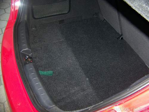

Ist für dich das Reserverad antastbar oder nicht? Du könntest es sonst irgendwo einlagern und statt dessen die Reserveradmulde für die Endstufe verwenden und sonstige Sachen die so rumliegen.
Wie bei vielen neuen Autos würde ich aber ein Pannenspray mit Kompressor immer dabei haben.

Das mit dem Reserverad würde ich vielleicht in betracht ziehen ( habe einen kompressor fürs auto und pannenspry) obwohl nicht so dolle mit kindern.

Reserverad hin oder her. Mein Bruder hat in seinem 2008er Mazda 6 auch keins mehr drin, nur n Spray und Kompressor ab Werk. Nichtmal Run on Flat Reifen wie bei unserem E90 BMW zu hause und trotzdem trauen es sich die Hersteller sowas an den Mann/Frau zu liefern. Da spielen Kinder keine Rolle imho, oder wie meinst es genau wegen den Kindern? 🙂
Ich hab in meinem Seat Leon jetzt auch das Reserverad ausgebaut und nun mehr Platz als vorher. In der RRM liegt ein Monoblock (könnte vom Platz aber genau so gut auch eine 5 Kanal sein, die alles versorgt). Alles was vorher im Kofferraum herumlag, liegt in einem kleinen Fach, das ich selbst gebaut hab: Pannenwesten, Pannenspray mit Kompressor, Dreieck und Verbandskasten. Ich hoffe, dass ich keine gröberen Reifenpannen haben werde. Reifenplatzer oder sowas wäre halt doch was krasses und da hilft dann auch kein Spray mehr, aber normalerweise passiert das denk ich nicht einfach so. An die Rückbank angelehnt ist moment eine kleine Kiste mit einem 12" Woofer im GG. Für die Serienlautsprecher reicht das mehr als aus um damit bischen Bassbetont Musik zu hören 🙂 Ansonst, ohne die Kiste sinds vielleicht 3cm Verlust an Höhe und das ist nun wirklich verkraftbar: Siehe Foto.

hi..
damit ihr das mal seht , ein paar bilder..
ich schwanke echt hin und her wegen der grossen endstufe..
jetzt regnet es draussen und ich kann nicht gucken wies weiter geht.
das mit dem kabel hat sich glaub ich erledigt- es wird wohl der link mit dem 35mm2 werden da echt günstig.

so - war noch mal am auto und in der garage..
habe einen schönen fund gemacht - eine kleine endstufe aus meinem crx eg2 von vor 1999 ..
ob die funktioniert weiss ich nicht ..
aber die könnte man so gut wie überall hin schmeissen - sogaer unter einen sitz.
die stromversorgung dafür sieht nur etwas komisch/dürftig aus.
da ist ein komischer input stecker eingang dran - womit kann man den benutzen?
sie hatte damals im crx jedoch eine klare verbesserung gebracht.
die endstufe im reserverad passt auch diagonal nicht da immernoch 3 cm überstehen..
in den kofferaumseiten sehe ich den platz nicht - dazu müsste man die verkleidung erstmal ausbauen und wie das geht weis ich nicht.
die hochtöner wären für mich am schönsten in den löchern der Spiegelverstellung - jedoch muss man dann die spiegelverstellung verlegen und das sehe ich nicht ganz so einfach , da bei den meisten verkleidungen eine rundung/wölbung ist und die kabel unters dach legen - oh man wie kommt man da hin . muss man das ganze auto auseinander nehmen...
hat schon einer in den lüftungsdüsen was rein gebaut ? dann müssen die HT´s nur recht gross sein .
kann man die vielleicht über oder seitlich neben der spiegelverstellung anbringen? ich glaube dann müssen die HT´s sehr klein sein.
ich habe jetzt mal ein paar bilder gemacht und hoffe das euch was einfällt. ..
