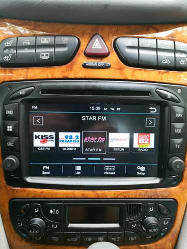

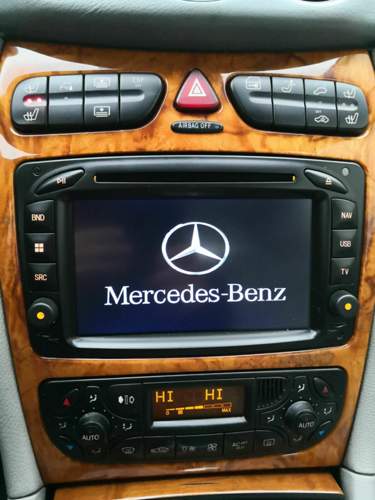

Hallo zusammen, ich wollte auf diesem Wege mein neues Navigationsradio mal vorstellen.
Es ist ein Dynavin N7-CLK, das sich harmonisch ins Cockpit integriert. Es sieht vom Design fast genau so aus wie das von Mercedes Benz ab Werk verbaute Comand. Leider gab es da für die Navigation kein aktuelles Kartenmaterial mehr, sodass man gezwungen wurde, eine Alternative zu suchen....
Damals blieb ich beim Dynavin N6 hängen und so baute ich das Gerät bei mir ein. Nach anfänglichen schwächen mit verschiedenen Updates war ich nie so richtig zufrieden mit dem Teil. Sei es (bei direkter Sonneneinstrahlung) das unleserliche Display als auch der Grottenschlechte Empfang mit DAB und FM.....
Jetzt, nach dem Tausch von N6 auf N7, bin ich voll überzeugt von dem Gerät. Ich würde das neue Gerät mit der N7 Technologie jedem wärmstens empfehlen der noch auf N6 setzt oder umsteigen möchte. Das N7 Gerät ist um Welten besser geworden als das alte N6 Gerät. Der Support mit Sitz in Karlsruhe hat sich um 100% verbessert und man geht auch auf Kundenwünsche ein.
Alleine vom Philips Empfangsteil für den Tuner oder das neue Capacitive Touchscreen .... das sind Welten zum alten N6.
Ich selbst habe immer am N6 den schlechten Radioempfang und bei geöffnetem Verdeck und direkter Sonneneinstrahlung das nicht ablesbare Display bemängelt. Das war schon Abenteuerlich wenn man in südlichen Ländern auf das Navi angewiesen war und man die Karte im Display nur erahnen konnte.... Dies ist jetzt Vergangenheit.

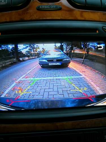

2. Trotz neu heruntergeladener Software und korrekt angegebenem Dateipfad für die .exe lässt sich die Navigationsfunktion weder vom Touchscreen, noch von der Navi-Taste starten.
3. Der Videokanal für die Rückfahrkamera ist sofort mit Verlassen des Rückwärtsganges abgeschaltet. Entgegen der Hersteller-Auskunft am Telefon kann man, während der Rückwärtsgang eingelegt ist, NICHT mittels eines Menüs einstellen, mit wieviel Sekunden Verzögerung nach dem Verlassen des Rückwärtsganges der Videokanal weggeschaltet wird. Die Nutzung einer Frontkamera mit Hilfe eines Kamera-Umschaltmodules ist somit nicht möglich.

3.: Lag an mir und an einer fehlerhaften Auskunft. Ein anderes Gerät hat in der Tat ein Untermenü, in dem man die Umschaltverzögerung einstellen kann, das N7 CLK aber nicht. Das Kamera-Umschaltgerät verfügt über einen Ausgang, der bis 10 Sekunden nach Verlassen des Rückwärtsganges noch ein Hi-Signal liefert. Ich habe das Kabel nicht angeschlossen, weil das Hi-Signal für das N7 ja schließlich schon aus dem Bus kommt. Das entsprechende Kabel muss aber an das Kabel vom N7 angeschlossen werden, was das Hi-Signal vom Rückwärtsgang bekommen soll, wenn KEINE Einbindung in den Bus erfolgt. Also bekommt das Gerät aus zwei Quellen das Signal für Rückwärtsgang. Ich dachte, dass das zu Problemen führt, tut es aber laut dem Techniker nicht. Wenn man dann den Rückwärtsgang verlässt, ist das Signal aus dem Bus weg, aber am Kabel noch da, weil das Umschaltgerät noch weitere 10 Sekunden das Hi-Signal drauf lässt. Das Hi-Signal ÜBERSTEUERT den Bus, weshalb der Kamerakanal dann noch offen bleibt. Ich habs zwar noch nicht entsprechend verdrahtet, aber es klingt plausibel und ich mache das, sobald 1. und 2. behoben sind.

Hallo ich habe seit 4 Jahren erst das N6 und seit 1 Jahr dann das N7 im Tausch bekommen. Das N7 läuft bei mir sehr gut beim N6 war ich auch nicht ganz zufrieden . Vielleicht hab ich Glück deshalb Never change a Running System .
Ich bin auch mit meinem DYNAVIN N7-MC2000 zufrieden. Das ist definitiv eine Aufwertung.
