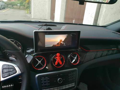

Ich habe das System noch nicht final verbaut, weil ich den ganzen Kabelsalat am Ende nicht wieder in den Schacht bekommen habe.
Die Aux Sache wollte ich später angehen. Einen ersten Versuche habe ich nach etwa 1 Stunde abgebrochen. Also das System war etwa 1 Stunde dabei den freizuschalten, erfolglos

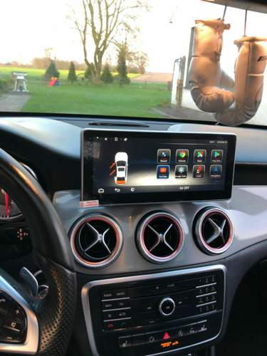

Hallo zusammenUnd zwar hab ich folgendes Problem Gerät angeschlossen alles drum und dran aber wenn ich YouTube öffne und da ein Video anmache kommt kein Ton da ich kein aux Anschluss habe meinte der Verkäufer das es sich automatisch umstellen wird ??
Passiert aber nix kann mir einer vielleicht helfen wie ich das Umstellen eventuell paar Videos oder Bilder wäre nett.Danke schön
Wenn du kein aux hast wie ich weil ein ngt 5 hast dann musst du ein kabel am original usb port vom auto verbinden. Das ist dann ein aux zu usb adapter. Ich hab meinen in der mittel konsole durchgezogen bis hinter am radio
Sprich dann brauche ein ein usb Kabel mir 2 Endstücken wo jeweils ein usb Adapter dran ist und den stecke ich an Mercedes und den anderen an den Radio hinten der mit geliefert wurde

so in etwa aber ich habs über usb aufgegeben weil der pfeift. hab den display einfach über bluetooth verbunden mit dem audio 20 und so gehts auch.

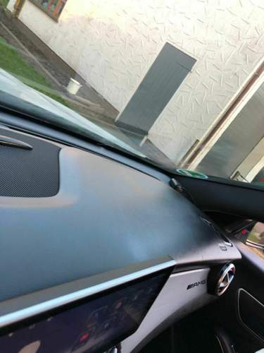

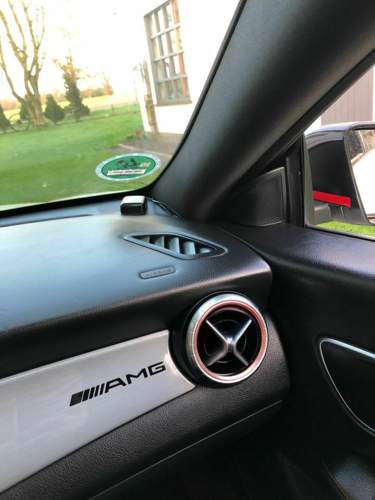

was ich vergessen hab zu machen ist ein bild von wie ich verkabelt hab. aber kann sagen hab die kabel in ein loch gesteckt der etwa in der mitte ist und so hat man genug platz zum radio wieder zurück schieben
Gps antenne versteck ich sobald ich meine rückfahrt kamera bekomme

Hey dank dir geht der Ton jetzt hab ich das verstanden 🙂
Was ich empfehle Handschuhfach entfernen und alles schon hinter verlegen und an der Seite wieder hoch in der Ecke Top .

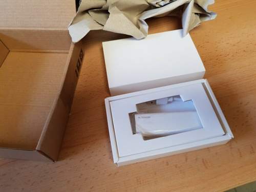

Kann mir jemand sagen, was das für ein Adapter ist? (NTG-4.x)
EDIT: Die Frage hat sich erübrigt....
Es ist ein Adapter für die Aktivierung von Apple Carplay und Android Auto.
