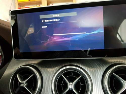

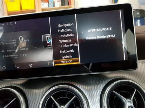

Wie speile ich das Update am besten auf?
Vielleicht löst das mein Problem mit dem Drehzahlmesser :-)
Die gepackte Datei mit dem Namen "c200_en-ota-user.smartpie.zip" auf einen leeren USB Stick (FAT32) oder auf die SD Karte kopieren.
Unter Einstellungen auf System und da dann auf System klicken. Dabei öffnet sich ein Fenster, worin du das Update nochmal bestätigen musst.
Ab da geht dann alles automatisch.... Das Gerät startet neu und du siehst ein paar chinesische Zeichen sowie einen Fortschrittsbalken.
Anschließend bootet das System wieder wie gewohnt.
Ich habe danach auch nochmal einen Werksreset gemacht, nur zur Sicherheit.
Auch nach einen Werksreset waren Daten auf der internen SD Karte vorhanden (warum auch immer?!?), aber die installierten Apps waren weg.
Auch da zeigte mit das System immer noch eine B-Class an, was ich dann im Werksmenü umgestellt habe.
Hatte ich das vorher, mit der alten Software gemacht, zeigte er mir unter CLA einen GLK (oder ähnlich) an.
Jetzt passt auch das Bild vom Fahrzeug zur Bezeichnung.

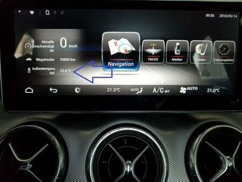

Tja, das update hat bei mir nichts gebracht auch noch die "Tur" der Außentempera"tur" ist abgeschnitte.
KM/H ist weiterhin inaktiv, vielleicht ist bei mir auch ein Kabel am Stecker nicht richtig dran, aber ich weiß noch nicht wann ich das ganze noch mal ausbaue.

Nicht das du meinst ich erzähle dir nur Mist... Habe gerade ein Foto gemacht, wo man die "Außentemperatur" komplett, ohne Abschnitt des unteren Teilen von "tur" sieht (siehe Datum und Urzeit - Vergleich Bild 1 und 2).
Zusätzlich habe ich noch zwei Bilder vom damaligen Update gemacht, die ich auch anhängen werde.
Weitere Bilder zu meiner Frage stehen auch zur Verfügung....
