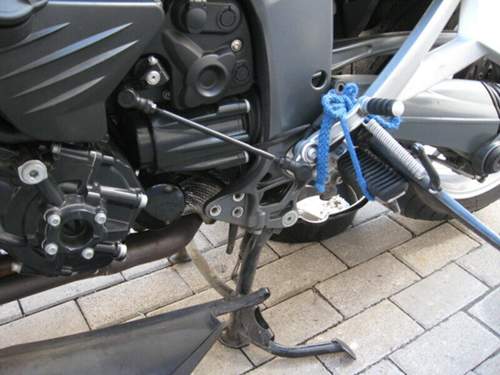

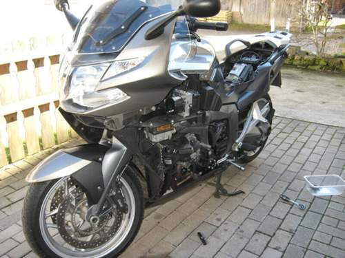

Ich habe auch keine K 1200 GT, sondern die Nachfolgerin, die 1300er und mache die Wartung selbst. Ich verfüge allerdings auch über entsprechendes Wissen, Fachliteratur, Spezialwerkzeug und das Diagnosegerät, ohne das nichts geht.
Zudem ist die Technik der GT gnadenlos verbaut. Um an den Ölfilter der 1300er zu kommen, muss erstmal die linke Fußraste mit dem Schalthebel weg.

Man muss nur die Fussraste abschrauben. Das sind drei Schrauben. Ganz egal, wie "kurz" der Filter ist. Will man mit dem passenden Hazet-Schlüssel und Rätsche da dran, statt rumzumurksen, muss das weg, der Schalthebel sitzt genau über der Mitte des Filters.
Nur bei der GT übrigens, bei einer von mir ebenfalls betreuten K 1300 S geht das ohne Abbau.

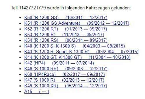

Der Ölfilter (BMW OEM) der in die K 1200 und K 1300 GT eingeschraubt wird, ist derselbe, der auch in einigen Boxermodellen Verwendung findet (s. Bildanhang) . Teilenummer 11427721779, bei Leebmann für 14 Euro zu haben.
