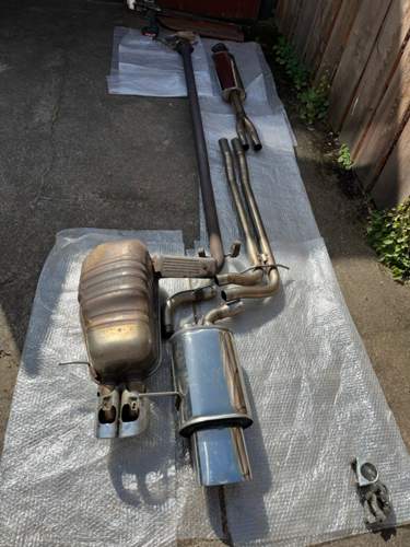

Ich habe jetzt erstmal eine kostengünstige Zwischenlösung gefunden und eine gebrauchte Anlage von einem Diesel verbaut (nach den Kats). Vielleicht interessiert sich ja jemand für meine Erkenntnisse ;-)
Der Flansch nach den Kats passt - der Austausch war dadurch schnell gemacht, alles passt exakt vom D5 an den V8. Allerdings wird der Rohrdurchmesser nach dem Flansch beim Diesel reduziert (60mm Diesel/65mm Benziner)! Insofern müsste tatsächlich mit einem Adapter gearbeitet werden, wenn beispielsweise nur der ESD vom Diesel montiert werden soll.
Weiterer Unterschied sind die Endrohre: Der Diesel hat die typischen, nach unten gebogenen Rohre. Beim Benziner sind diese gerade/abgeschrägt. Ich hatte zusätzlich die Blende dran (Modell Sport), diese war angeschweißt. Volvo bietet die Blende als Ersatzteil zum Verschrauben an, allerdings für stolze 330€. Ich habe die Schweißpunkte ausgebohrt und die Blende nun am Diesel-ESD verschraubt - da ich nicht schweißen kann :-(
Noch ein Unterschied: Der Auspuff vom Diesel hat keinen VSD. Ist das immer so oder gibt es verschiedene Ausführungen? Trotzdem ist der Auspuff insgesamt jetzt leiser als vorher, da mein ESD 2 Löcher hatte.
Teilenummer meiner Originalanlage: 250725, Produktion 01/07
Teilenummer der jetzt verbauten Anlage: 316728, Produktion 11/10
Jetzt habe ich gerade noch entdeckt, dass über teile-profis.de Originalersatz angeboten wird. VSD (31201878) + ESD (31255381) inkl. für Versand 946,40€, LZ 4-7 Werktage. Also vielleicht doch nochmal alles neu?

Danke fürs Feedback. Also passt der NSD vom D5(?) doch...
Ich hätte den VSD dran gelassen und das Rohr mittig durchgeflext.
Verbunden hätte ich dann beides mit einer Muffe:
https://www.auspuffanlage.de/...-adapter-inkl--2-vag-schellen.html?...
Wegen den Endrohren hätte ich mal nen Schweißer/Schlosser angesprochen und nen 10er in die Kaffekasse reingelegt.
Anderseits gibts bei Lidl immer wieder mal Fülldraht Schweißgeräte . Die kosten um die 100€ und sollten dafür ausreichen.
Auspuffblenden gibts bei Amazon ohne Ende. Da würde ich mir die alten nicht mehr antun wollen.
