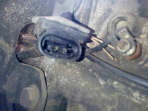

sehe du kennst dich aus,habe ein Proplem seid 3 Jahren:
habe eine Bosch pumpe,die ist in meinem Renault Trafic von 1984 eingebaut,2.1 TD Motor, kannste mir sagen wozu der Schwarze 3 polige stecker dient?ist von oben vorn links so ein schwarzes eckiges teil,davon geht das kabel ab.Mein Motor bekommt kein Diesel,die pumpe öffnet nicht,abschaltventil ist es nicht,habe ich neues eingebaut und liegt auch 12V an.Gibt es da noch ein relais für die Pumpenansteuerung irgendwo?Wenn ja,dann muss das relais ja an den 3 poligen angeschlossen werden,oder?Habe 2 Bilder angehängt
Besten Dank für die Hilfe
