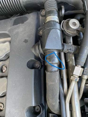

Mir sind noch folgende Dinge aufgefallen wozu ich mal ganz gerne eure Meinung wissen möchte.
An der Entlüftung (für was sind diese Schläuche ganz genau Zuständig?) habe ich einen kleinen Riss an einer Verbindung gefunden. Muss ich das Austauschen oder ist es nicht weiter wild?

Entlueftung
@Schneurschuh
Öldämpfe aus dem Ventildeckel und dem Kurbelgehäuse werden der Ansaugung/Verbrennung Zugeführt.
Rundes Bauteil auf dem Ventildeckel: 06B 103 235 G - ca.12€ beim :-)
O-Ring: N 904 650 01 - ca. 3€ beim :-)
KGE Schlauch/Rohr was nach unten geht: 06B 103 211 H - ca. 55€ :-) Zubehör 30€
