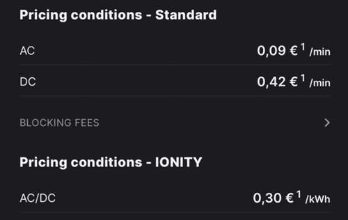

WIEN Energie nutze ich in Wien in der Nacht auch (den Tarif ohne Grundgebühr). Dies ist für AC während der Nacht sehr günstig - aber nur in Wien und nur, wenn man bei einer Wien Energie Ladestation AC lädt.
Zum Thema Elli:
Die von Dir genannten Preise sind die für das Laden in Deutschland.
Elli Drive rechnet in AT noch immer nach Minuten ab.
0,09€ / Min
0,42€ / Min
Anbei der Link zur Elli Preisliste.
https://www.elli.eco/downloads/de/drive-highway.pdf
Wie schon geschrieben - wenn man sich in DE auf Ionity fokussiert, keine schlechte Option für Österreicher, da auch der DC Minutentarif in AT aufgrund der Ladeleistung des Etron bei HPc’s vorteilhaft ist.

@johro schrieb am 3. März 2023 um 20:55:04 Uhr:
Werksabholung gibt es ja in Ö nicht, hält der Händler die Karte bereit oder muss man das extra bestellen?
Ich musste meine Online bestellen, einfach die VIN bereithalten und 3 Tage später war die Karte da. Wenn ich mich richtig erinnere konnte man mit der App sogar sofort nach der Anmeldung laden.
MfG
Hannes
So war es bei mir auch

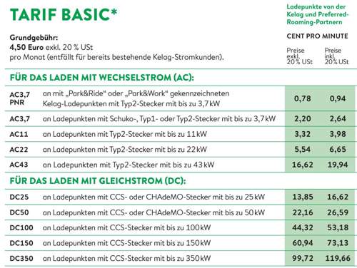

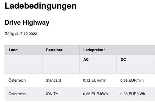

Deine angegebenen Kosten entsprechen jedenfalls nicht dem des PDF. Siehe Screenshot.
Die Preise sind aber durchaus in Ordnung, das stimmt wohl. Wenn ich von einer gleichmäßigen Ladung ausgehen kann, schafft man 75-80kWh auf einer Standard Ladestation (was auch immer Standard ist) bei den 150kWh, die der neue e-tron 50 laden kann, wohl um die 17,5€. Finde ich preislich ok, wenn auch nicht die 12,6€, die bei deinem Tarif. herauskommen würden. Ich rechne mit 30 Minuten laden
Bei der Kelag (siehe Screenshot Basic) lande ich bei 150kWh laden schon bei etwa 22€.

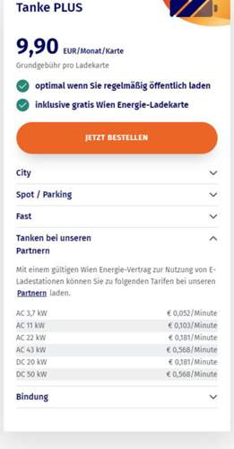

Ich habe beide jetzt nicht mit Wien Energie Nacht-Laden verglichen. Das ist, wie du schon schreibst, unschlagbar. Aber preislich liegen die, und ich vergleiche hier die Bezahl-Tarife, in einem ähnlichen Bereich wie Kelag und Elli unter der Voraussetzung, dass deren Angabe von 50kWh Laden auch für die Leistungen darüber gelten. Das zumindest meine Annahme. Vergleiche ich 50kWh bei Kelag mit Wien Energie sieht man natürlich schon einen deutlichen Unterschied.
