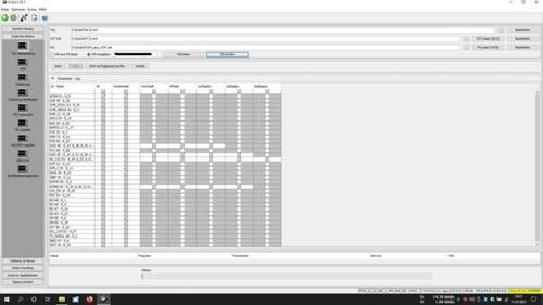

Hallo
Heute wollte ich endlich mal den Alpina-Flash wagen aber ich schlittere immer in eine Sackgasse.
Ich habe den FA ausgelesen und dank der Hilfe vom "user_530d" an die Mono-Variante angepasst (530d) ZK und Typschlüssel entsprechend geändert und aktiviert. Danach die SVT_Ist aus den ECU's vom Fahrzeug gelesen. Damit habe ich die SVT_Soll mit passener Bau-I-Stufe und Ziel-I-Stufe erstellt (berechnen lassen, Gesamtflash).
Nun zum Problem: Bei der errechneten TAL bietet mir E-Sys bei der Abarbeitung das EGS nicht an, sondern andere ECU's, siehe Bild:
Was mache ich falsch? Die aktuelle I-Stufe im Fahrzeug ist F010-19-11-520.
Gruß Jörg
TAL-Abarbeitung

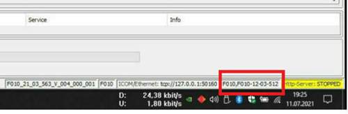

@mikush schrieb am 11. Juli 2021 um 20:28:03 Uhr:
Gruß Jörg
Sicher?
I-Stufe
am 11. Juli 2021 um 18:41

SVT soll würde ich erst mal weg lassen. Wichtiger wäre hier was du für ein FA bzw. Typenklasse und ZK genommen hast.
Hallo!
Um es mal milde zu sagen, die TAL Berechnung ist Mist und völlig falsch. :)
CU Oliver
@atzebmw schrieb am 11. Juli 2021 um 20:40:19 Uhr:
Gruß Jörg
Sicher?
Jep.
Das ist die Bau-I-Stufe.
5D12 und 0313 und meinen originalen FA mit angepasster SA
Hallo!
CU Oliver
Das dachte ich mir:rolleyes:
Hallo!
Sollte F010-19-11-520 sein, dann herzlichen Glückwunsch. Du hast den einzigen F10, der noch Ende 2019 gebaut wurde, also lange, nach dem es den G30 schon gab.
F01-19-11-520 ist Deine aktuelle i-Stufe, nicht die Bau-i-Stufe. Die hat Dein Fahrzeug bekommen, als es gebaut wurde.
CU Oliver
Hallo Oliver
Nichts anderes habe ich geschrieben. Meine Antwort bezog sich auf den Bildausschnitt, den "atzebmw" gekennzeichnet hat und meinte, dies wäre meine aktuelle I-Stufe. Ist aber die Baustufe.
Also nochmal:
Bau-I-Stufe F010-12-03-512
aktuelle I-Stufe vom Fzg. F010-19-11-520
Aber einen F10 von 2019 würde ich auch nehmen:D:D:D Wäre in der Tat ein Unikat.
Gruß Jörg
Ja und welche i Stufe hast du bei der Berechnung genommen, die bau oder aktuelle i Stufe ?
Na - beide. Wobei nicht die Ist-Stufe sondern die letzte der psdzdata als Ziel.
Ich spreche nicht von der Ziel i Stufe sondern welche du als Ausgangspunkt genommen hast. Die bau i Stufe oder aktuelle bei dir 19-11-520) ?
Die Bau i Stufe.
