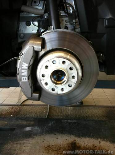

Dir tauschen dir tatsächlich die Bremsbeläge?
Ist ja wirklich witzig.
Das quietschen wird niemals verschwinden.
Das kommt Bauartbedingt von der Festsattelbremse.
Es überrascht mich dass die auf so eine Schnapsidee kommen.
Scheinbar sogar mehrfach

jap, bisher probiert man sich an Belägen und Klötzen.
ab Werk wars nix, beim ersten Termin wurden sie zweimal getauscht (der erste Satz quietschte schon auf dem Hof der NL), heute nun der nächste Wurf
hab meinen Unmut schon bei Alpina kundgetan, Reaktion ausstehend.
Na dann bin ich mal gespannt was die sagen:-)
Das quietschen der aktuellen 35i/d-Anlage bzw der M-Sportbremse ist übrigens gar nichts verglichen mit meinem 135i Coupé.
Aktuell werden 4-Kolben Anlagen verbaut.
Mein E82 hatte sogar 6-Kolben. Die haben gequietscht.
Die neuen wurden scheinbar absichtlich zurückgerüstet.
laut Alpina wurde ein neuer/ geänderter Satz Klötze (34 11 185) bereitgestellt und verbaut
mit diesem ist man zuversichtlich das Thema im Griff zu haben.
"Die neuen Bremsklötze sind beidseitig auf der auf- und ablaufenden Seite angefast und verfügen über ein auf der Rückseite verklebtes Dämpfungsblech."

Chronisches Problem beim S4. Bislang bei unserem 335 (ohne M Bremse) nicht aufgetreten.
Lustig, komme gerade vom AUDI S4 Avant 8K und habe seit gestern meinen neuen ALPINA B3 F31 Allrad. Bei dem QUITSCHT es wirklich massiv. Beim S4 dagegen in 3 Jahren noch nie auch nur irgendein Geräusch von der Bremse vernommen.
Mein B3 soll allerdings schon andere, neue Bremsklötze haben. Alpina meinte das das Quitschen nach den ersten 500-700 km verschwinden sollte. Bin also noch immer voller Hoffnung😉
Werde weiter berichten 🙂

da drück ich die Daumen... wann wurde er produziert?
laut dem Ansprechpartner bei Alpina gibts das seit Ende März
Da bin ich noch rein gerutscht. Meiner war bis Anfang letzter Woche noch bei ALPINA. Hatte da noch mit dem Andi Schneider telefoniert der mir gesagt hatte das bei mir noch andere Bremsklötze drauf kommen. Anscheinend kam er aber vom BMW Werk noch mit den alten. Wurde also in Buchloe nachträglich gemacht.
Mal schauen 🙂 ! Bin wie gesagt voller Hoffnung.
P.S Dumme Frage, kann man das Anhand eines Fotos überprüfen ?
sieht man die Artikelnummer?
34 11 185 sollen die Guten sein 😛
