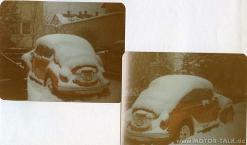

Original geschrieben von VW71H
Genau so hab ich das früher auch gemacht und deswegen ist mir der hier damals unterm Arsch weggerostet🙁Zitat:

Hi
Aehm sorry aber deine Fragestellung war Allwettertauglich und nicht vergammeln lassen wie auf dem Bild zu sehen ist!
Wenn du dein Käfer unter einer Schneelawine ein paar Tage stehen lässt ist logisch das Dir das Auto dann irgendwann unter den sogennannten Arsch wegrostet :-)))) Soviel Rostvorsorge wirst du gar nicht kaufen können :-))))
Hast du keine Garage ? Das wäre schonmal ein gute Voraussetzung für die Altertauglichkeit ;-)
Gruß...Mario
so wie er da auf den Fotos zu sehen ist, war er schon lange abgemeldet und reif für einen neuen Unterboden.
Da er dann zu lange abgemeldet war hätte er eine komplette Neuzulasseung (nach §21 is das, glaube ich) gebraucht und dazu haben mir damals die Möglichkeiten gefehlt. So kam er halt dann zum Nachbars-Buben, der ihn ausgeschlachtet hat. Er hat sich über viele gute Teile (zb. Riechert Mehrvergaseranlage, S&S Auspuff) gefreut🙂
Vorher wurde er aber all die Jahre Sommer und Winter gefahren und auch normal gepflegt, d.h auch immer mal unten rausgesprüht und bis 3 bis 4 mal im Jahr von oben mit Hartwachs (von Hand) behandelt. Aber kein Teroson unten😉. Das hatte mir vorher schon meinen 1200er versaut.😁
Und, neee,
ich hatte keine Garage. Damals (vielleicht wars't Du da noch gar nicht auf der Welt) war das auch nicht so üblich. Da war das Auto auch noch kein Oltimer😁
