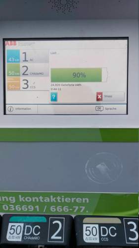

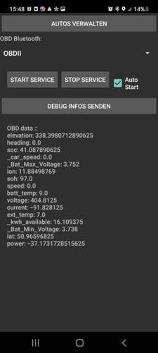

Themenstarteram 3. Februar 2022 um 19:09
Ich hab was zum Thema, Corsa-e auf Kurzstrecke. War heute wieder DC "Schnellladen" Akku kalt vom Draußen stehen, 8Grad. Und noch auf 40%. Aber morgen und übermorgen zusammen brauche ich halbwegs vollen Akku, dass es reicht. Ich habe also von 40 auf 90% geladen. Also laut Säule 25kwh. 50% Akku. Das hat mal geschlagene 45min gedauert. Weit weg von leer auf 80% in 30min, wie es in der Werbung immer heißt.
FAZIT kalten Akku kann man nicht "Schnellladen" Ab Start gehen nur 37kw rein, keine 100, wenn er noch 40% voll ist. Etwas leerer gehen auch kalt mehr, aber niemals 100KW.
Ladung von 40 auf 90 bei 8Grad
Akku Ende
Akku start

Die Probleme mit Schnellladung im Winter gibt es seit es Schnellader und Elektroautos gibt, d.h. ab rund 2013.
Wird nicht rechzeitig der Akku vorgewärmt, dann sieht die Schnellladeleistung halt mau aus.
In extremen Fällen wird gar nicht geladen, nur erst der Akku vorgeheizt.
