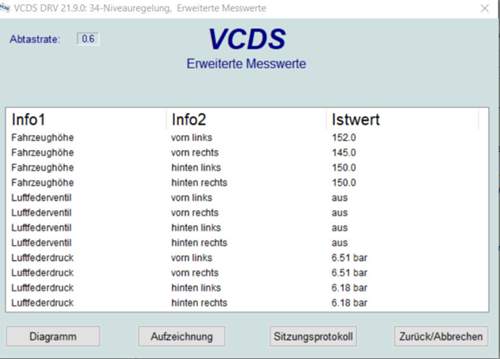

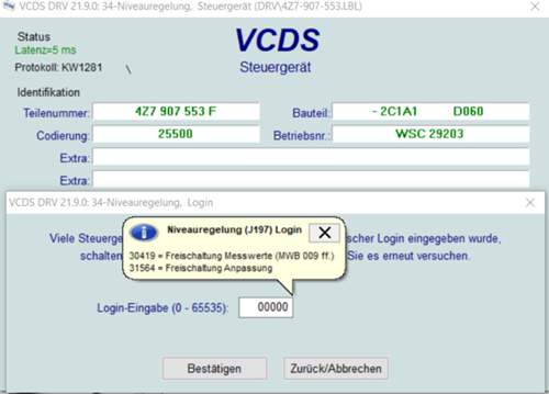

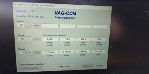

Guten Morgen,
sorry für die späte Rückmeldung. Zu dem MWB 36 sagtest du ja dass da bei dir nicht Verfügbar kommt!?
Hast du den Login auf "Erweitert" gestellt? Sonst gehts nicht :). Einfach auf Login gehen und über das Feld fahren, da kommt die Eselsbrücke :). 30419 eingeben, dann sollten alle MWB funktionieren.
Anbei mal ein Bild vom Login, falls das bei dir nicht kommen sollte.
Dann kannst ja mal die Drücke anschauen in den einzelnen Stufen und hier durchgeben. Hier bei mir Stufe 2, aber stark modifiziert ;).
MFG
ALLROAD
Lgin
Druck
Themenstarteram 10. April 2022 um 10:56
@C5_Allroad schrieb am 10. April 2022 um 08:04:58 Uhr:
Guten Morgen,
MFG
ALLROAD
OK danke
Werde ich nachher gleich Mal ausprobieren.
Themenstarteram 10. April 2022 um 13:26
Also laut MWB ist alles in Ordnung
Hmm, und der ist auf der Hinterachse Bretthart? Trotz neuer Dämpfer? In jeder Fahrstufe? Hättest die möglichkeit das an nem anderen Allroad zu vergleichen?
Sonst würde ich an deiner Stelle das ganze mal händisch mit VCDS Befüllen (unterschiedliche Drücke), mit abgeklemmten Dämpfern und angeklemmten im Vergleich, irgendwo muss ja der Hund begraben liegen. Kannst ja an jedes Federbein mit nem T-Stück ein Manometer anbauen, oder befüllst gleich von Extern mit nem Reifenfüller...
