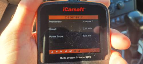

Ich bin gerade auf Texel im Urlaub und ich habe hier im Sand festgestellt dass der Allradantrieb nicht funktioniert. Die Kardanwelle lässt sich nicht von Hand drehen, daher gehe ich davon aus dass die Verzahnung in Ordnung ist. Wenn ich im Sand Anfahre, geht der Öldruck hoch, die Stromaufnahme der Pumpe allerdings nicht. Ist das nicht seltsam? Die Stromaufnahme im Leerlauf liegt bei ca. 1700 mA. Ist das normal? Die Sicherungen hinten 23 und 27 sind ok. Kann ich sonst noch was testen?
Dankeschön für jede Hilfe

Dann ist wohl die Pumpe kaputt.
Mach keine Experimente mit Sicherungen. Wenn man zum Beispiel immer wieder welche ersetzt, kann das DEM defekt werden.
Ich hab das machen lassen, es ist oft sehr schwer, die Kardanwelle abzubekommen.
Es kann auch der Drucksensor im DEM sein. Den wechselt man in 15 Minuten ohne Aufbocken. Den bekommst du schnell und günstig bei Brunekreef in Holland. Der hat alles um Haldex und Borg Warner. Es gibt auch gute Videos auf YouTube. Auch auf Englisch suchen. Und natürlich Öl und Filter wechseln.
Aber am besten ist es, du lässt das erst mal mit Vida abchecken.
Themenstarteram 17. Oktober 2023 um 18:24
Die Sicherungen sind ja ok. Mich wundert es nur, dass beim Durchdrehen der vorderen Räder Druck bis zu 4MPa aufgebaut wird, der Strom der Pumpe aber nicht ansteigt. Wenn die Pumpe Öldruck aufbaut, muss doch auch der Strom ansteigen... seltsam...
Bei Brunekreef habe ich das Winkelgetriebe schon mal überholen lassen. Wurde super gemacht!
Vida habe ich zuhause. Mit diesem kleinen Gerät steht aber schon mal kein Fehler im DEM an.
Hm. Ja, das stimmt.
Also ich würde auf Vida zu Hause warten. Ich kann mir auch grad keinen Reim drauf machen.
Auf der Hebebühne würde ich trotzdem noch mal alle mechanischen Komponenten prüfen.
Meine defekte Pumpe hat zum Beispiel beim Anlegen von Spannung gesummt und war trotzdem defekt.

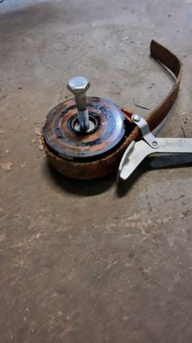

Mit einem solchen ölfilterschlüssel bringst du die Schrauben der kardanwelle und auch des schwingungsdämpfers zu zweit locker auf. Ich musste den schwingungsdämpfer abschrauben, damit ich an die Schrauben vom Motor dran kam.
Wenn man Glück hat…..
Na dann hatte ich wohl schon mehrfach Glück! Polräder usw hab ich auch damit aufgemacht. Aber noch nie nen ölfilter ;)
Es geht gar nicht um die Schrauben. Da nimmst nen Schlagschrauber und gut. Die Flansche sind meist zusammen gerostet.
