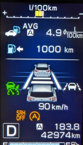

Ich fahre den 1,6 l Subaru XV Baujahr 2021.
Tägliche Pendlerfahrten zur Arbeit 11 km hin 11 km zurück… circa 7,6 l. Autobahn fahren konstant 100 110 circa 6,3-6,5 l. Absolute Schleichfahrten 90 KMH Landstraße circa 150 km 5,4 l Durchschnittsverbrauch.
Ich habe vorher Toyota Prius Toyota Avensis oder Toyota CHR gefahren. Die hybriden von Toyota verbrauchen zwischen 4,5 und 5,5 l. Machen aber garantiert nicht so viel Freude und Subaru XV. Der 1,6 l XV, ist für mich völlig ausreichend ich freue mich jeden Tag mit dem Auto zu fahren.
Wer kein Gelände Brauch ist mit dem Subaru Impreza, auch super bedient ein schönes Auto mit einer noch besseren Straßenlage
Bester Verbrauch….. Landstraßen Fahrt im Durchschnitt 90 KMH Geschwindigkeit. Die Stecke ging über 150 Kilometer
Subaru XV bester Verbrauch 5,2 l auf 100

Den Impreza fährt halt kaum jemand. Da er im Normverbrauch ca. 0,4 Liter weniger nimmt, dürfte der Realverbrauch entsprechend auch ein paar Zehntel unter dem Realverbrauch des XV liegen. Ich fahre meinen XV Überland Langstrecke übrigens immer um 5,5 Liter auf 100 km. Autobahn mit Tempomat 120 und den üblichen gelegentlichen Baustellen sind es um 6 Liter. E 10 frisst meiner von Beginn an problemlos, inzwischen geht es auf die 130.000 km zu. Bordcomputer zeigt bei mir je Tankfüllung 0,1 bis 0,2 Liter zu wenig an, also recht genau. Insgesamt ist der 1.6er XV kostenmäßig sehr günstig. Es geht wirklich nix kaputt, Steuer und Versicherung normal, gerade der Trend (alles drin) ist im Neukauf sehr günstig im Vergleich zur Konkurrenz. Spritkosten sind ja nicht alles. Du wirst den Wagen auch lange fahren, weil er sehr entspannt durchs Land cruisen kann und auch bei deutlich über 100.000 km kaum Verschleißerscheinungen auftreten. Sehr solide gebautes Auto.
Hallo Micci1, ich habe den Impreza mit dem 1.6 Liter Motor.
Er lässt sich sogar unter 5 Liter bewegen und das sogar mit einem kleinen Anhänger dran.
