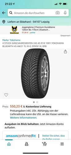

Kurzer Erfahrungsbericht zu GJR auf dem A6. Mein A6 3.0 TDI Quattro mit Automatik fährt ja nun meine Tochter. Und da sie wenig fährt und auf das Auto nicht zwingend angewiesen ist und ich eh neue SR und WR brauchte habe ich ihn auf GJR in 18 Zoll (245) gestellt. Es ist ein Yokohama bluearth geworden... beispielbild anbei. Traktion und grip sind gut, der Reifen ist bis 270 zugelassen. Einziger echter Nachteil: er ist sehr laut. Selbst bei dem tiefen Schnee macht er seine Sache sonst gut

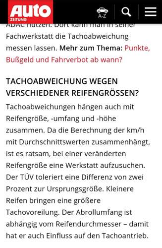

Naja mit den 45er faehrt man ja langsamer, als der Tacho anzeigt. Von daher nicht unzulaessig.
"EU-Richtlinie erlaubt, dass bei Fahrzeugen, die nach 1991 zugelassen wurden, der Tacho bis zu zehn Prozent mehr plus vier Kilometer pro Stunde mehr anzeigen darf. Zum besseren Verständnis: Bei einem realen Tempo von 100 km/h ist laut Gesetzgeber eine Tachoanzeige von maximal 114 km/h erlaubt"
Autozeitung

Es ist zwar richtig das er langsamer fährt, aber er darf nur die Rad/Reifen Kombination fahren die im Fahrzeugschein bzw. COC Papieren drin stehen. Einfach so eine andere Größe zu montieren ist somit nicht zulässig! Außerdem, wenn man es genau nimmt, erlischt die Betriebsergebnis.
A ok danke, und so hatte der Verkäufer das Auto zum tüv gebracht und bekommen. Ich habe mal geschaut bei der Limousine dürfen die drauf sein nur auf dem Avant nicht. Nee ist für A6 B6 der darf 225/45R17 fahren.
Das ist richtig. Du hast allerdings erst eine andere Begruendung gegeben und die war falsch.
Nein die ist nicht falsch. Die Abweichung ist zu groß, wegen der falschen Reifengröße. Selbst in dem Artikel den du geschickt hast, steht das es maximal 2 Prozent Abweichung sein dürfen die der TÜV toleriert.
Offensichtlich besteht zwischen Paragraf 57 StVZO und dem, was er der deutsche TÜV im allgemeinen fuer richtig ansieht eine Diskrepanz, wobei es wohl einen Ermessensspielraum zu geben scheint. Sonst haette der Kollege ja keine Plakette bekommen.
Das wichtigste bei dem Thema ist einfach, dar Tacho darf nie zu wenig anzeigen! Alles andere ist im Prinzip pillepalle. Zumal ist gar nicht klar, wie viel der Tacho bei der Vorstellung beim Amt zur ABE fuer das jeweilige KFZ mit entsprechender Rad Konfiguration zuviel anzeigt.
Der Technische Überwachungsverein ist uebrigens keine staatliche Institution.
Ich meine eins ist klar, wenn man mit PKW z.B. in einer Autobahnbaustelle von einem LKW anghupt wird, obwohl man nach Tacho die vorgegebene Geschwindigkeit faehrt, liegt es einfach daran, das die Tachometer im PKW immer zuviel anzeigen, die LKW Tacho sind aber geeicht und zeigen sehr genau an. Von daher sollten die Tacho der PKW natuerlich moeglichst nicht zuviel abweichen! Die Vorschrift laesst aber viel Abweichung zu.
